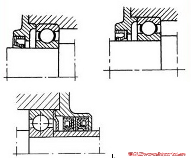

皮带机在腐蚀环境下作业,常会遇到轴承被腐蚀,用不锈钢轴承也会进去一些脏东西,影响传动,有没有什么更好的办法来保护轴承,不影响传动?

用带密封唇的不锈钢轴承,加强轴端密封。可多重组合密封一起使用。

建议在轴承盒或压盖上面加几道唇式密封。

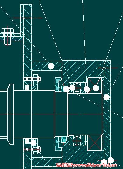

不用更换轴承,在轴承座的轴承盖上,出轴处加一个凸台,在凸台外面扣一个凹盖,此盖跟轴紧配一起转,由于滚筒转速较快,过来的杂质全被离心力甩走。这是一个很有效的防尘办法,我们这里已使用多年,不会损坏轴承。另外在螺旋给煤机上也用这个结构,效果也很好,不妨楼主试试。
 楼主| 发表于 2012-4-15 10:53:50 | 显示全部楼层 来自: 中国湖北荆门
4楼能否附个图,谢谢!
发表于 2012-4-15 15:16:05 | 显示全部楼层 来自: 中国山西太原
5# love1150
4 y" e/ ~% Z* ~" O  u4 P7 q请见如下截图:

发表于 2012-4-17 15:16:05 | 显示全部楼层 来自: 中国辽宁沈阳
4楼能否附个图,谢谢!" G3 N/ D$ t, c( Z! [; k2 {
love1150 发表于 2012-4-15 10:53 http://www.3dportal.cn/discuz/images/common/back.gif
见下面附图:
