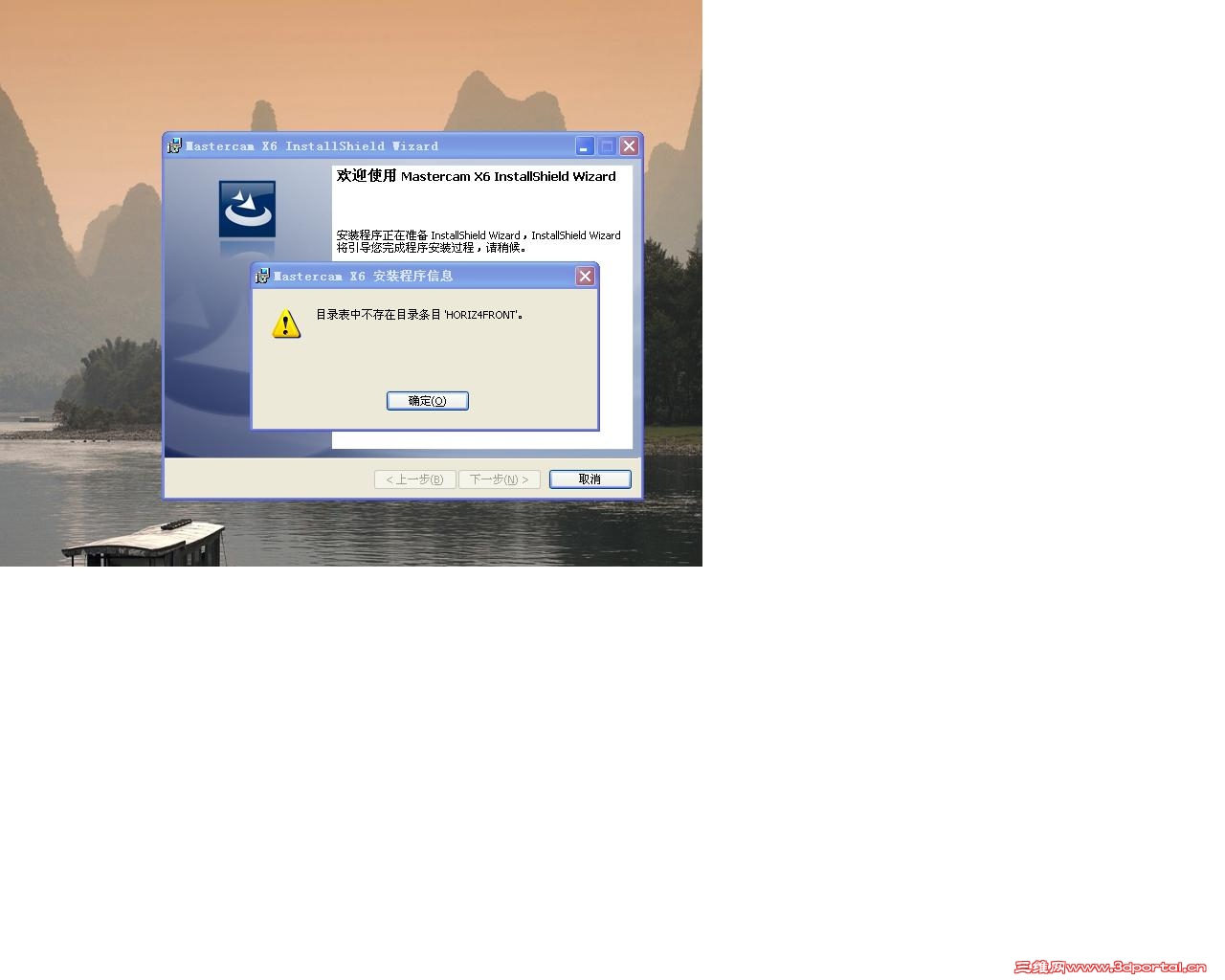

1.JPG 我在电脑里安装了X6和X4今天在升级X6MU1时有个错误不知道怎么回事?

你可能只装了试用版,然后升级才会这样,建议装了正式版再升级。4 A; S% \4 ~4 E' `% k+ `3 T: R! S
因为我也试过了

 楼主| 发表于 2012-4-16 07:59:51 | 显示全部楼层 来自: 中国浙江杭州
你可能只装了试用版,然后升级才会这样,建议装了正式版再升级。% J6 O! Y; d2 o0 i5 L% Z
因为我也试过了

不知道如何鉴别正式版本和试用版本???
发表于 2012-4-16 08:28:35 | 显示全部楼层 来自: 中国广东中山
试用版本号是 15.0.3.28, 打开MASTERCAM X6后按ALT+V 就可以看到!6 |, F8 v( Q  g3 y$ {
正式本版本号忘了,不好意思!  F# k' \* l- ?
升级后版本是 15.1.1.1
路过不买 + 2 应助
发表于 2012-4-16 09:03:06 | 显示全部楼层 来自: 中国台湾
MASTERCAM X6正式本版本號SP0 V15.0.43) _- T& y: [+ y. M, r) s
MASTERCAM X6MU1升級後版本是 15.1.1.12 j5 o0 @) M' d6 H
: h9 r$ @7 F5 f. V3 k0 t3 y( f8 h, j每天到官方那兒溜溜,下載最新版本
& p$ _0 c5 G$ B% k) D. {& ~" r; }http://www.mastercam.com/Support ... rcamX6/Default.aspx
路过不买 + 2 应助
 楼主| 发表于 2012-4-16 19:25:01 | 显示全部楼层 来自: 中国浙江杭州
已经非常明白了,感谢各位的帮助。
