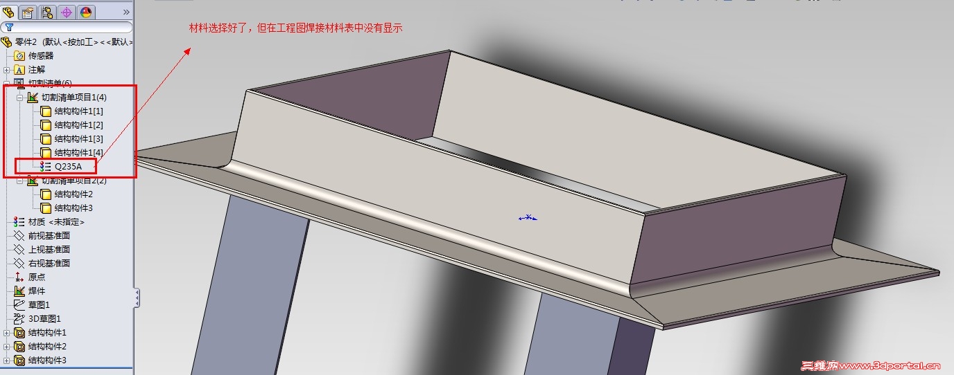

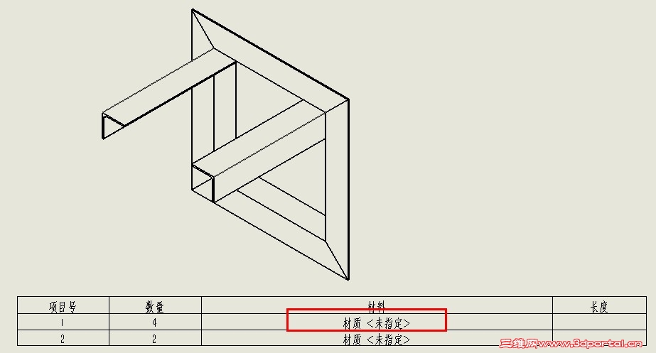

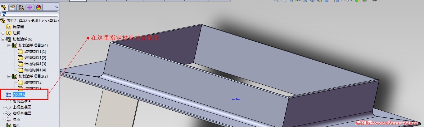

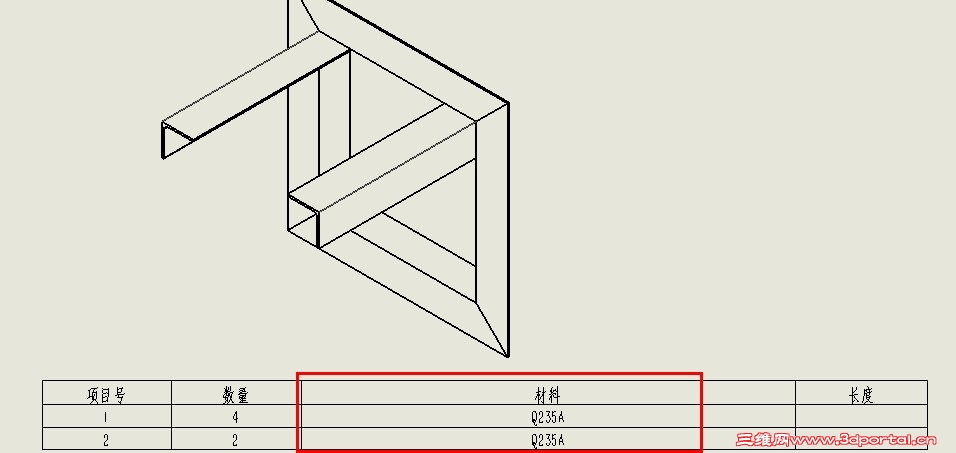

我的焊接件在切割清单项目中每个零件定义好材料后,在工程图的切割明细表中没有显示,要在总的材料中设置材料才会有显示?如图
