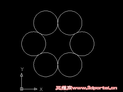

请高手指点一下,我是想画多个等半径圆相切,问题是每次执行到(command "array" (entlast) "" "p" BigCirclePoint CircleNum 360 "Y")这一句,程序就报错不执行下去了,报错结果如下:
' \4 M3 r- v% S% r, \% F选择对象:   找到 1 个7 m! w' M; u9 k$ e
选择对象: 输入阵列类型 [矩形(R)/环形(P)] <P>: p* q1 }( w6 P! S+ z: Q/ h
指定阵列的中心点或 [基点(B)]:
9 c- v8 {4 |" P0 m$ P+ o输入阵列中项目的数目: 6.0000000000000004 [4 X) t/ M7 O" g3 r. |
需要 1 和 32767 之间的整数.5 Y8 ^3 l' H: k8 `/ E/ g3 F1 G
! b1 f, l6 [; b
从报错结果看似乎是说我没有指定阵列的中心点,但是我单步执行(setq BigCirclePoint (polar BasePoint ang2 BigCircleRad))这一句是可以获取坐标的,究竟我的问题出现在什么地方?请高手指点一下,谢谢!. k! S6 g' |% g) W. L- x/ e! J
我想实现的效果如下图:* _$ ~, p9 S/ }9 c% [- J0 D/ x# i8 y

一.第2,3,4,16行缺右括号,可能是你编辑帖子时发现表情符号,于是删除了.以后再有类似情况可以在引号和右括号之间插入一个半角空格.! ]% ~# p* C! c  ^/ m: b& D
二.第3行
  1. (setq CircleNum (getreal "请输入欲相切的小圆数量:" )
复制代码
应为
  1. (setq CircleNum (getint "请输入欲相切的小圆数量:" )
复制代码
错误提示已经告诉你了,阵列数量必需是1~32767之间的整数,而你使用的是getreal函数,得到的是实数,数据类型不匹配.应该使用getint函数.

感谢woaishuijia的指点,将getreal改为getint后图形可以正常显示了!
