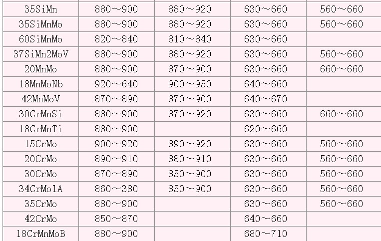

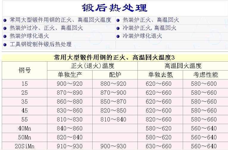

[已解决] 那位大侠知道37Mn5钢及42MnMoV的热处理工艺
发表于 2006-5-29 22:23:00 | 显示全部楼层 |阅读模式 来自: 中国江西九江
要求了解Ac3,正火温度,保温时间等. _  p9 V3 x( v$ \

我这里只有42MnMoV的这些数据:
# _% p" B/ q4 p/ s% Y/ J7 \Ac1:718℃   Ac3:800℃7 R) O& G, [, h; i8 C9 b
退火:820~850℃, c$ C% \/ j/ N1 V$ J# s
淬火:840~860℃,油,54~59HRC+ X: C* a; v$ ^( u5 o
回火:580~600℃,298~321HB
