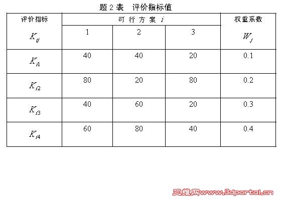

这道题有人会做吗?谢谢
, k% i5 x, q" I9 A% u0 z' p! ?" {& Z9 I% \3 t' G8 K
某产品有三个可行方案,四个评价指标,其数据如下表所示。若各评价指标具有相
同的量纲,试计算各方案的评价函数值,并确定最佳方案。

方案1:40x0.1+80x0.2+40x0.3+60x0.4=56# [0 a3 o4 r# j$ d# d+ t
方案2:40x0.1+20x0.2+60x0.3+80x0.4=58
! X. O: L. }0 P- }' I7 g+ ~3 y方案3:20x0.1+80x0.2+20x0.3+40x0.4=46  T) B% L- z( L4 p0 b( ], v
; M; B( L" n' u7 \- W" C! P
方案2好!
