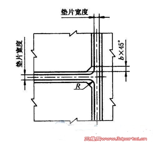

谢谢回复! 再请教两位, 管壳式换热器管箱中的(管程)分程隔板是如何固定密封的? 一端是否直接插在管板上的槽中? 需不需要密封?
发表于 2012-4-16 11:35:30 | 显示全部楼层 来自: 中国江苏泰州
按照GB 151,管壳式换热器管箱内如果有分程隔板,就要在管板上开设分程隔板槽。
2374 + 3 应助
 楼主| 发表于 2012-4-16 11:49:54 | 显示全部楼层 来自: 加拿大
那是不是说,分程隔板的一端插在管板上的隔板槽中,此处有无密封要求? 还有就是隔板别的部分是如何固定的? 谢谢!
发表于 2012-4-16 12:53:40 | 显示全部楼层 来自: 中国江苏泰州
那是不是说,分程隔板的一端插在管板上的隔板槽中,此处有无密封要求? 还有就是隔板别的部分是如何固定的? 谢谢!% I6 L1 X& r" \* W
cadmen1234 发表于 2012-4-16 11:49 http://www.3dportal.cn/discuz/images/common/back.gif
  j1 `8 o1 B/ c$ Y/ O: ]" T9 x
: |8 y' G, t  K2 B2 u1 v/ dGB 151上有专门的推荐,带密封垫片。4 u  g1 N4 \( G# ?
' y1 O8 W" W8 x: f+ B, u
2374 + 5 应助
 楼主| 发表于 2012-4-17 07:59:21 | 显示全部楼层 来自: 加拿大
谢谢回复! 上图是GB151中的图17. , g* C3 w* o$ B$ g9 W- U, J2 W6 a6 \
分程隔板与管箱的连接大多是焊接, 对吧? 对平管箱盖, 也需设置分程隔板槽(像管板上的一样), 对吧?
