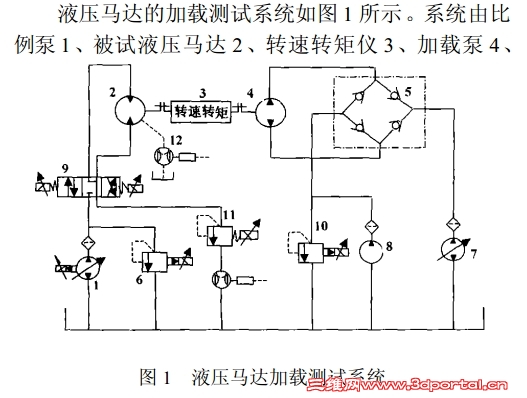

要做液压马达实验,原理是挖掘机的回转* m4 ]4 c( M, X' v
6 M" W2 p5 A7 o/ m2 d( {3 J; J+ J想问一下,如何模拟液压马达的负载,就是挖掘机的回转平台?
' C6 f1 e- ], N! R
: {3 ^7 T; [) L9 q- D6 n4 t由于条件有限,没有挖掘机,只能进行模拟实验!

加一个旋转力矩,就可以了吧,我找不到原来看到的那篇文章了,有人模拟过,是用amesim。。。

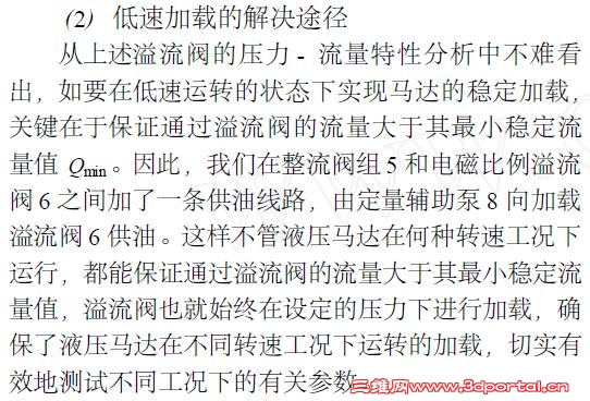

看文献,找到这个,但是到底是怎么模拟负载的?

 楼主| 发表于 2012-4-16 15:28:55 | 显示全部楼层 来自: 中国四川成都
上面的加载测试系统如何模拟液压马达的制动,一时转不过弯,给指点下
 楼主| 发表于 2012-4-16 15:30:07 | 显示全部楼层 来自: 中国四川成都
换向阀9处于中位时,应该是液压马达制动,此时加载泵4如何动作?
发表于 2012-4-17 21:31:06 | 显示全部楼层 来自: 中国江苏无锡
% T: s6 R' Z6 o4 n0 @! d9 V' hzhenghui2008 发表于 2012-4-16 15:28 http://www.3dportal.cn/discuz/images/common/back.gif
阻力泵8的压力大于负载马达的出口压力,马达不就止动了嘛,马达回不了油,应该就制动了。
发表于 2012-4-17 21:33:00 | 显示全部楼层 来自: 中国江苏无锡
; G+ e8 ^( c$ Y1 u' Y" }zhenghui2008 发表于 2012-4-16 15:30 http://www.3dportal.cn/discuz/images/common/back.gif
大哥,那个4是负载马达,模拟加载功能的哇。
发表于 2012-4-17 22:45:30 | 显示全部楼层 来自: 中国四川成都
通过调节溢流阀10的压力来加载,4就是个双向泵,此时被测马达相当于带动泵4的电机,泵4出口压力升高,则扭矩增大
 楼主| 发表于 2012-4-18 09:31:13 | 显示全部楼层 来自: 中国四川成都
大哥,那个4是负载马达,模拟加载功能的哇。! z8 v" q* w; }9 b' }' \
caowei988 发表于 2012-4-17 21:33 http://www.3dportal.cn/discuz/images/common/back.gif
( U9 r4 r! `9 J  [% b* i- g. ~9 M# b
4是泵,怎么会是负载马达呢?
 楼主| 发表于 2012-4-18 09:50:28 | 显示全部楼层 来自: 中国四川成都
# D+ c" n. g# I" ?" pcaowei988 发表于 2012-4-17 21:31 http://www.3dportal.cn/discuz/images/common/back.gif
1 o! b6 c% x1 A1 U* Z$ R
; c4 B2 e8 `  Z* I) g) N再问一下,泵8有什么作用?
 楼主| 发表于 2012-4-18 09:51:00 | 显示全部楼层 来自: 中国四川成都
9# dirina ( M; z: {) I/ E9 D3 |
& X" }) ^1 G( V; S( U问一下,泵8起到什么作用?
发表于 2012-4-20 14:03:11 | 显示全部楼层 来自: 中国江苏无锡
4是泵,怎么会是负载马达呢?
+ |! }& c3 c. C- n5 Fzhenghui2008 发表于 2012-4-18 09:31 http://www.3dportal.cn/discuz/images/common/back.gif
哦,真是的,看错了。不好意思。泵8不知道干嘛用,可能是制动,不清楚!
发表于 2012-5-4 20:38:38 | 显示全部楼层 来自: 中国浙江宁波
pdf附件中有详细的说明。
