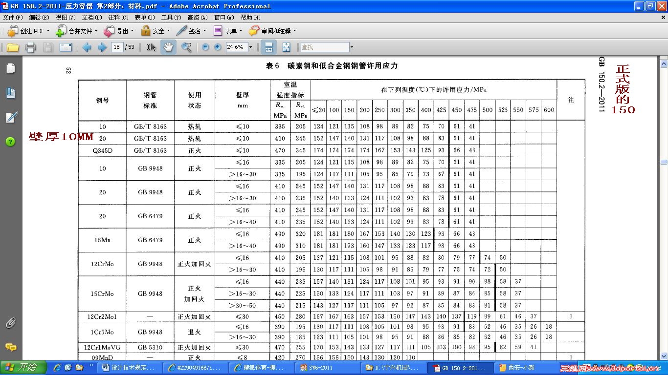

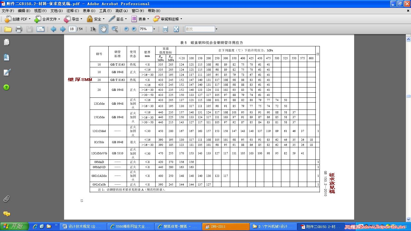

发表于 2012-4-16 20:39:50 | 显示全部楼层 来自: 中国江苏
SW6-2011 V1.0问题不少:3 U' J7 R1 y  |3 G6 d$ D4 }0 [! M
是用GB150-2011的征求意见稿编写的.
! l" J, ]# {6 {. c% p- ?! O2 g/ M计算结果介面数据能修改,可怕!
. x+ S' f0 L1 _+ q0 m! j; H计算依据竟然是GB150-2010,HG/T20582-98!应当是GB150-2011,HG/T20582-2011.
6 C1 h* t. @  q$ L8 K+ S# e3 fGB8163,20钢管限制厚度还是征求意见稿中的小于8MM,应当是10MM. GB150.2征求意见稿.jpg GB150.2-2011.jpg
