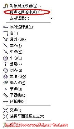

中望CAD的这个功能也可以通过“shift+右键”的方式来进行调用,在右键菜单中选择“两点之间的中点”,效果一样。

这个命令简单点说,就是相当于在A、B两点间画了条隐形的直线,然后对隐形直线进行了中点的捕捉。
