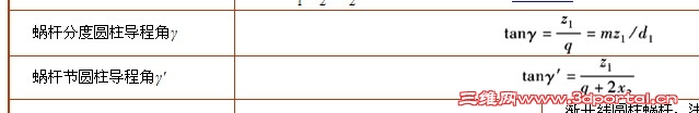

ZA型蜗杆法向截面齿厚 的计算公式是???5 m3 l$ k3 D9 P, P. _4 G
1 l' g$ g9 A+ j( I$ w
请老师看图:" a0 R1 C& s% Q& [3 N( z* d/ I" D
% W3 G+ _4 S* h/ n谢谢

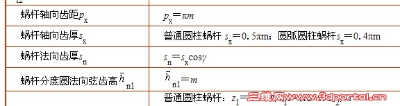

法向齿厚Sn=0.5πmcosγ。(你给的参数13.71是按过去老手册上的公式0.45πmcosγ计算的)
发表于 2012-4-16 16:02:37 | 显示全部楼层 来自: 中国山西太原
本帖最后由 gaoyns 于 2012-4-16 16:13 编辑 1 q$ g8 H4 o+ a  o/ U, Y6 H* ]0 L
" Q9 o7 h" [; A; G' q; fZA蜗杆法向齿厚 t=π ms/2 cosγ1; |5 _2 |+ q1 M+ U$ t4 G
式中ms蜗杆轴向模数;γ1蜗杆分度圆导程角。
 楼主| 发表于 2012-4-16 22:43:43 | 显示全部楼层 来自: 中国四川资阳
0.45πmcosγ=0.45*3.14*10*0.13673721820783 =1.9320968932766379
7 P5 Q6 Y; B6 T+ \
" G4 Q( p! q1 K3 Z请问老师:不是13.71啊?
: M5 Q2 P, }( L' H
, y, ?- @( |! X请指教
发表于 2012-4-17 08:52:08 | 显示全部楼层 来自: 中国湖南岳阳
cos14°2′10″=0.9701430604

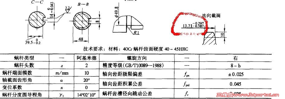

谢谢 上面各位老师:
/ S/ u( `8 V) p* k) ]( Z4 [7 @+ O" Q' q+ M- E) ~7 u
学生发现一个图纸(1楼)BUG,不知道是不是 ,还请各位老师指教..
# R5 O6 C# \" `, r! e8 Z, x
& j$ v0 a8 Y7 s5 D请看图:手册上说:在无侧隙时,理论计算的法向齿厚。
5 E) Y4 C; w+ l- R( Z9 l9 D& X' z3 J6 i* b6 m- \% C) V. h- {5 V9 i# q
但是1楼图纸 标注 的法向齿厚是 在无侧隙时,理论计算的法向齿厚,
8 F7 Y; Y$ k1 t0 D4 Y# F" `! l7 C! h" Y( P* H
而实际上是有侧隙的(8-b),
1 n! X/ p6 M# f$ V+ e% i2 ]: h, G% y6 ~- l. @0 K
学生理解: 图纸标注(要求)的蜗杆法向齿厚应该比在无侧隙时,理论计算的法向齿厚小,这里资料出BUG了。
, X9 g6 v1 A. Y+ f
7 T% W3 j; w- P8 M' F7 W
请各位老师指教..

发表于 2012-4-17 14:45:13 | 显示全部楼层 来自: 中国上海
齿厚一般是按无侧隙来计算,而侧隙用齿厚公差的形式来表示。
