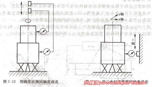

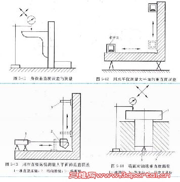

没有相应检测仪器,只能在车床上用百分表如何检测同轴度(阶梯轴)、垂直度?谢谢!
发表于 2012-4-16 16:50:04 | 显示全部楼层 来自: 中国山西太原
垂直度和同轴度的检测方法见下图:

用车床和表检测出来的是跳动,不是纯粹意义上的同轴度和垂直度,你要搞清楚这里的关系,最终测量值是否能够符合你的要求要具体判定的,垂直度相当于端面全跳动,同轴度相当于径向全跳动,但是这里面的跳动全都包括& F, H2 u: u% d8 e# c, B& F
1、同轴度或垂直度
0 c0 I. h( o( m2、形状误差包括圆度,圆柱度,平面度& D8 H. r0 e6 e1 @# Y0 l  m; g4 I
3、机床主轴的旋转误差和机床导轨的直线误差: O* P) @; T5 m% o
还有其他的影响测量值的误差在内,包括人的视觉误差、测量工具的误差等等: E' D5 }( S9 {; F& @
所有这些误差的和值反映出你的测量值,你自己判断是否能够接受。, l2 ~  e" C9 {* ]/ {- w: j& L
跳动的测量方法可以参照机械设计手册
