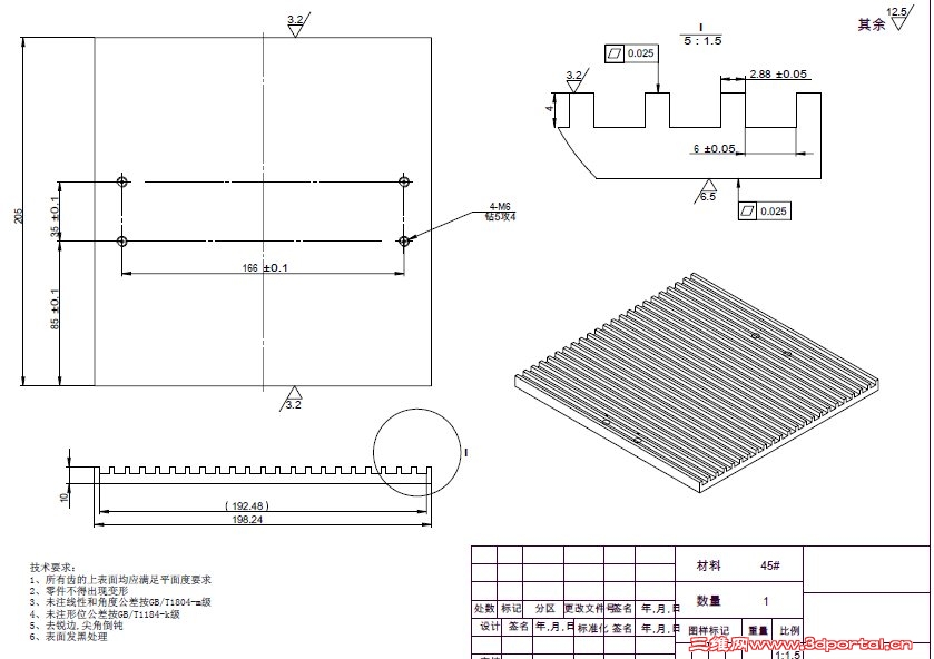

大家好,为了满足该零件的平面度要求和避免零件变形,该零件的齿形应该采用什么加工方法最优,目前我的方案有两种,一种是铣削齿形的方式,但这种方式能否保证该零件在加工时不变形;第二种是线切割的方式,但这种方式加工虽可达到要求,但加工成本可能较线切割高。在综合考虑考虑该零件的加工成本和技术要求达到的情况下,大家发表下看法吧,看怎么加工最优。还有就是后续的热处理如果淬火是不是也要引起该零件的变形,再麻烦大家比较下市面上线切割和铣削的加工成本,文件里附着该零件的三维模型和工程图。谢谢大家

你的公差是±0.05,不太高。经济的方法是齿槽用三面刄锯片铣刀就可以加工(加大冷却量,也可以粗、精加工分开以减少变形),加工完后磨平面。
0 X  v% g- \, |! @- B! N2 M线切割、锯片砂轮也可以加工。

1  先刨或铣上、下及侧面。
; \+ `: q2 _/ f" q  i: T9 z7 T2  开槽,刨或铣槽,先粗加工,再按凸起部分公差精刨或精铣。6 T  V, L4 i4 W3 Y6 i5 h2 {' ~! D1 ~* H
表面粗糙度要求不高,不需磨削。

分析:该零件关键点在平面度上,不能变形,因此需要精加工,但是图面好像没有要求热处理啊,干吗要热处理?' Z4 \+ ]/ _( E8 U: j' m0 O
工艺:先粗加工,怎么省钱怎么做,精加工就是洗了,然后发黑处理,这样的精度,如果是批量做的话要上磨床磨平面度会比较好一点,铣床的速度可以快点,磨床的精度高一点,小批量铣床就可以了

赞同4楼的工艺,建议铣槽,平面加工用刨床,先粗后精。

我觉得如果考虑加工成本的话,就选用铣削的方法,不知道减少进给速度,和吃刀量可不可以防止变形,这样先粗后精,保证加工要求。

同意4楼的,不过热处理之后肯定会变形。
