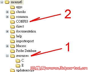

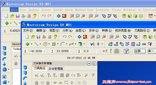

袭用X4官方的中英切换方法,为了配合X6,稍微改了一下!
/ A: l: s! C5 u8 t4 w f.jpg
" E, @3 Z( g7 R6 q5 p5 {
步骤一 :储存官方英文原档案
2 Z# s* z- ~. O1. C:\Program Files\mcamx6\Resource目录下的全部档案,复制到resource\E
0 s- Q' J# m& O5 \' o" |, ]2. C:\Documents and Settings\Administrator\MyDocuments\my mcamx6\CONFIG\ 下的mastercam.mtb档,复制到C:\Program Files\mcamx6\CONFIG下,改名为mastercam.mte0 h* R1 D' W0 a& f
3 n8 i/ l1 E( i8 c步骤二: 储存汉化档案1 L1 X5 g; R9 G& `7 c) @
0. 此时执行汉化程式,安装指向任何位置,但不得为C:\ProgramFiles\mcamx67 B4 x  G/ k9 H% `5 K8 ^
1. 该位置Resource目录下的全部档案,复制到C:\ProgramFiles\mcamx6\resource\C
% O6 T! q5 o) G. c# u9 v# l2.  C:\Documentsand Settings\Administrator\My Documents\my mcamx6\CONFIG\ 下的mastercam.mtb档,复制到C:\Program Files\mcamx6\CONFIG下,改名为mastercam.mtt
: }( H1 h7 x5 {6 z1 |1 q
0 {# ^( D) k/ r: ?) u2 X  `7 E
步骤三:9 t4 Q, |2 b9 G8 D6 v
CHT.BAT , ENG.BAT  复制到C:\ProgramFiles\mcamx6\1 i) S8 P! Z2 s( t
' W6 |+ w0 H& i7 w) f
OK!
3 ^0 b# O5 X9 Y: j$ [2 phttp://border=0 . i5 }. T. |% f2 z. |
CHT.BAT切换为中文
$ B, T% p6 Q, ^1 ]& _- ?$ IENG.BAT切换为英文
bat.rar
338 Bytes, 下载次数: 59

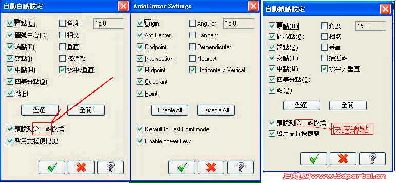

 楼主| 发表于 2012-4-17 10:33:59 | 显示全部楼层 来自: 中国台湾
本帖最后由 q5520868 于 2012-4-17 11:24 编辑 8 I* ]- g0 ~- q* h2 v: Z2 c  l, ?2 x
* z7 y; c& Z  W- g原因3: 汉化程式的汉字万行,免不了掛萬漏一,其中的误植,误译,还有让人撞破墙也摸不着意思的译名,都要回归到英文版才会看得懂。比如說這個,你看得懂嗎?! e; j) C* i9 d4 K
