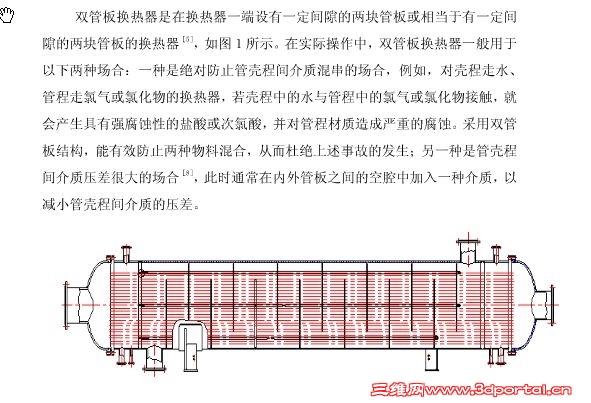

双管板换热器出现的原因是什么?
发表于 2012-4-17 09:32:19 | 显示全部楼层 来自: 中国江苏泰州
