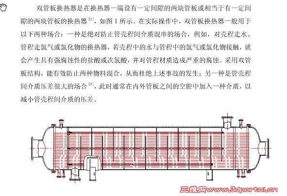

我厂新上项目中有几台换热器,项目技术方要求使用双管板结构。但对于双管板换热器了解实在有限,相对于单管板结构,双管板换热器有何优势与劣势呢?希望大家交流一下,互相学习,先谢谢大家啦!!

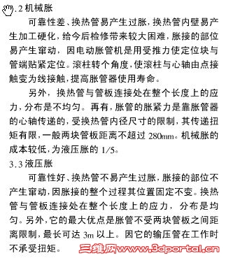

双管板换热器制造的最大难点,是壳程管板的胀焊工序。
