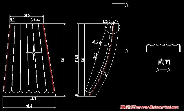

我有DWG文件,里面其实是要做成模具的,但这是图纸上的,没有实样,能用PRO/E做出来吗

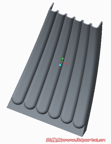

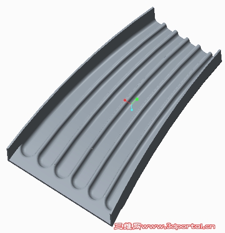

4 i* M4 K4 v9 r( E能力有限,根据你提供图纸的尺寸和形状本人搞不定。

样子是有了,主要是起出来的部分要让他看上去是圆的,而不是扁平的。下面收口弧线部分其实是过渡R角,是为了防止直接直冲下去,铁板破裂。

怎么能圆的起来呢?你凸起的高度只有4,而小端的宽度就有9.1,大端的宽度为14.3,无法圆啊?

A-A的剖面位置不对。
发表于 2012-4-21 12:10:37 | 显示全部楼层 来自: 中国安徽淮北
变截面扫描可以完成。

高度4或者3都可以,至于说上小下大,主要就是这么设计的,至于说不能圆,要用到曲面这一块吧,如果是光截面扫描,扫不出来的。而且下面14.3那里你要堪称冲起来的过渡位置,就像一个R角一样。

3 F: V6 ~  N9 S1 W截面的话,里面只是为了让人能看出来这是要冲压的形状,而且截面只是表示了上面圈起来的顶口截面,下面14.3哪里,截面当然不能按照A-A算了。
