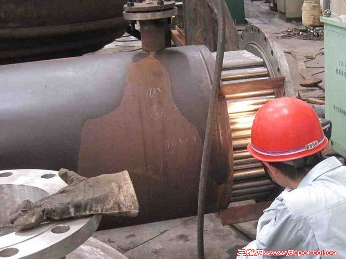

双管板的内管板胀接后,检漏是键,也很麻烦,大家是怎么检漏的
" \1 B3 j; r' i* v! ?/ `+ z用手电筒照射,利用光与液体的反光来检查可以吗?
9 s" ^2 L) K' W: d0 Y0 Z" k大家有什么好方法吗?欢迎讨论下
发表于 2012-4-18 20:06:31 | 显示全部楼层 来自: 中国河北张家口
煤油渗漏检查..   可不可以制作工装 进行壳程水压试验
 楼主| 发表于 2012-4-19 15:58:31 | 显示全部楼层 来自: 中国内蒙古包头
请院士哥再讲解,谢谢2楼
