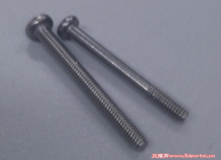

我现在想买一个1/3螺纹长度的螺丝  M4的。

采购的时候怎么写啊。我采购申请单上是这么写的:GB/T 823  M4X40   非全螺纹,螺纹长度仅为40/3。会不会太啰嗦了,手册上也没相关说法。

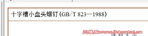

按照GB/T 823-88 《十字槽小盘头螺钉》,M4×40是全螺纹。对于M4螺钉,长度大于40的才有非全螺纹,而且螺纹长度是固定的,b=38。非全螺纹的螺钉或螺栓,其长度在相关产品标准中均有定值。

左边那个是GB818 4X40    右边那个看似是GB823   但肯定不是全螺纹0 {- `" e" y2 f# `, J9 _$ a

如果要写螺纹长度,不要写40/3,写类似16,直接的螺纹长度。例如可以写成GB/T 823  M4X40螺纹长度16,或GB/T 823  M4X40X16。

规范描述:GB/T 823  M4X40,螺纹长度13,材料+表面处理就可以了   " x0 ~; c, a7 e$ G+ x" K
不想有争议,直接出张图不就可以了
