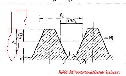

# Y8 s' ?- L, t  M  ~请问各位老师:
3 V3 s% M$ V& s1 X5 `
# H7 _, K/ y- L: G6 Y; q4 f
蜗杆法向弦齿高 的计算方法?
(普通圆柱蜗杆)/ }, v. d/ i! Z2 ?3 J4 G
  X- w" k2 Z! u, C  c轴向 全齿高 相等?
4 ~7 t* Z& b8 C' a! E: Q6 W8 C( E7 t) ~9 X
谢谢

发表于 2012-4-18 12:02:26 | 显示全部楼层 来自: 中国湖南岳阳
轴向法向全齿高相等。
 楼主| 发表于 2012-4-18 13:24:08 | 显示全部楼层 来自: 中国四川资阳
3# TKG-09
$ ]2 \3 j: T: k1 U- m, J
; {+ J2 b. p- x: w( s% _, c+ v7 F. M谢谢老师!
. l: F) e1 |; a

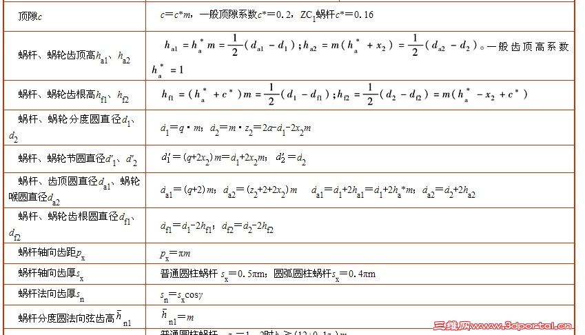

8 F7 J$ ?) b: t& V0 ?, y; I/ I- W蜗杆分度圆法向弦齿高Hn1是指的哪个尺寸啊?(在蜗杆里)
 楼主| 发表于 2012-4-19 13:44:34 | 显示全部楼层 来自: 中国四川资阳
谢谢老师 学生学习了
