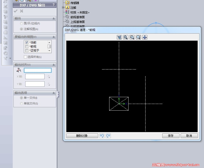

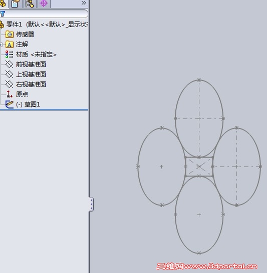

如图
$ h! N0 }; G# S) `( z; G9 O0 c4 {- [& x! q
% m8 G2 L* M5 Y1 T! J( m
( c$ j: o# h0 k( B
导出来失败! A0 D; Q* _* U+ l
% t0 y8 B0 ~/ h- O7 S 啊.jpg

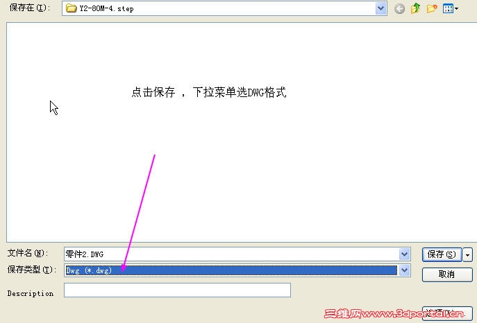

先进入工程图,再进入CAD吧
发表于 2012-4-17 13:41:02 | 显示全部楼层 来自: 中国浙江温州
在工程图中另存为DWG格式即可

 楼主| 发表于 2012-4-18 08:53:00 | 显示全部楼层 来自: 中国上海
5# liuyong453
7 y1 |+ y$ p' [* d
4 D2 T# Z6 x2 s0 H& K
% ]4 w% j7 D, Q9 A3 m9 A. b( {7 b& G5 W& O1 z
CAD 画图是边画边约束,SW 画图是画完再约束。0 |  A, `" X2 J; v. B$ l3 F7 w; B
( D1 n/ r5 N( n! _/ ]- r' p1 W. N/ W- H: |
CAD能轻松约束上面这个图么,你画画看就知道了
 楼主| 发表于 2012-4-18 09:04:10 | 显示全部楼层 来自: 中国上海
多谢楼上的各位,工程图转 DWG格式是正解。直接转是不行的
