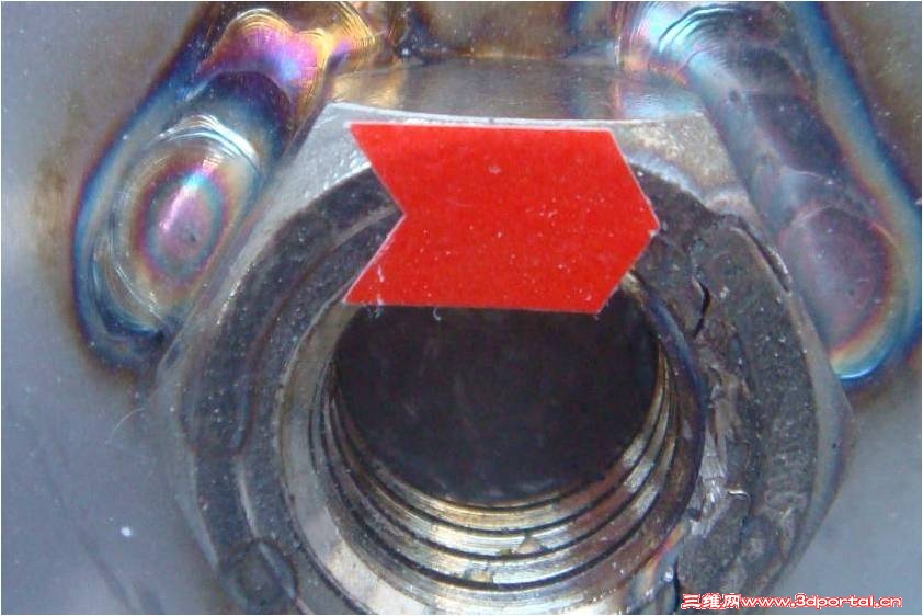

目前我们有款焊接螺母DIN929标准,材料304
. C% @) i1 f' @( d: C/ H客户焊接在不锈钢板材上,先使用碰焊,再在周围加焊(亚..焊)
% A* h7 S( s9 X8 M7 \- U! m% d结果有个别在螺母非焊接面出现了裂缝问题(脱皮形状),并没有任何延伸到螺纹部分,见图片,客户说不能使用需要退货,但我自己也想知道造成原因
( h3 x0 j% i' ~/ k' G" n我只对螺母了解,螺母本身不能发现问题,但因对焊接方面不懂
; ]6 H3 q( E* S, s- D& L3 s6 H. U求高手解释下造成原因,我好给客户合理解释

估计是螺母材料下料、冷镦时造成的飞边夹杂。或者冷镦模内有金属飞边没清除完就镦下一个螺母造成夹渣。查看一下其他螺母表面是否有此种纹路就可知道。

未焊接前没有缺陷,碰焊也没有出现,只是在加焊时出现(焊接方式好象是亚什么的)

应该是氩气保护焊接。螺目不一定每个都有此缺陷,应该是极少数是这样。

% A. z- }. T0 o+ R! h! u+ G+ m" N也可能是晶界处产生晶间腐蚀的致,奥氏体不锈钢在450—850℃温度范围内,碳会集聚在晶界处,与铬化合成碳化铬,在晶界处形成贫铬区,会产生晶间腐蚀。此腐蚀呈深沟状。

但从图中看你的焊点是在下面,不是上面。上面的温度低并且空气中冷却比较快,怎么会有晶间腐蚀?

看图片中螺母上面烧得已经发了兰,温度不会太低,加热后快速离开敏感温度区的方法是加水冷却,而不是靠空气自然冷却。

. A8 g( S: |# U' q+ Y. w* e. w& S就是在螺母边缘加焊那里才出现的,那里的温度应该比较高9 I7 H9 T/ ]; E
是不是这样去考虑,304热导性差,在图片显示位置出现热裂纹,还是热裂纹只出现在焊接位置

补充点,客户做了300台机,只在4台上有此类问题

从图片看,你碰焊和氩焊的电流都有点偏大,焊缝表面已经发蓝,螺母缺陷有点像层状撕裂,是否碰焊压力大,时间长,而氩焊时,温度高,应力大,冷却过程中产生裂纹。
# V. l) ]# ~. N0 A; A4 _建议碰焊后冷却一段时间再碰焊,
