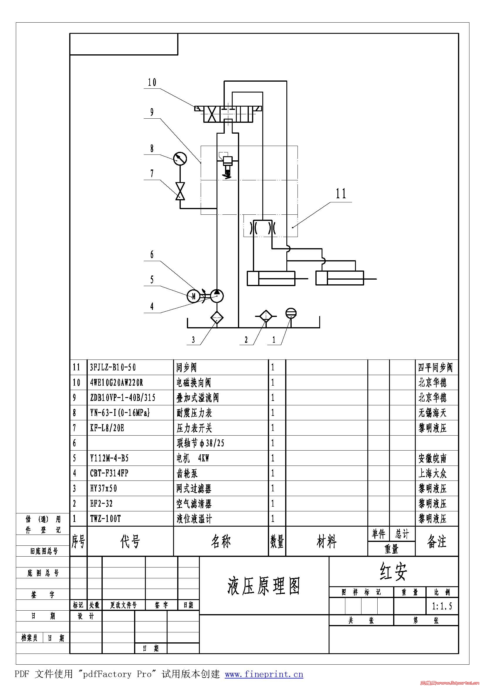

无杆腔工作时(有载荷)压力10MPa,有杆腔缩回时(无载荷)14MPa,是原理图有问题吗?

发表于 2012-4-17 16:25:27 | 显示全部楼层 来自: 中国河北秦皇岛
看图就一个叠加溢流阀,怎么出来两个压力呢?
3 Q  @: d3 g/ F0 g; c' G/ C除非出现被压了吧,你回油管路什么都没有么?
发表于 2012-4-17 18:03:37 | 显示全部楼层 来自: 中国河南安阳
你那两个是节流阀吧,如果是节流阀,最好改为单向节流阀,这样会成才不会有高压出现。

 楼主| 发表于 2012-4-18 12:32:56 | 显示全部楼层 来自: 中国湖北黄石
是同步阀,二楼说的是,我不不会贴图,今天正在学.

应该是分流阀,我怀疑管路通径太小或者阀的可通过额定流量太少,不过14排量齿轮泵,最大流量也就是42L/min,10通径阀过80L/min都应该不会这么大压降,估计回油路有问题;另外油缸返程如果拖动很重的负载(比如工作台)也可能压力升高,因为是有杆腔进油,面积小

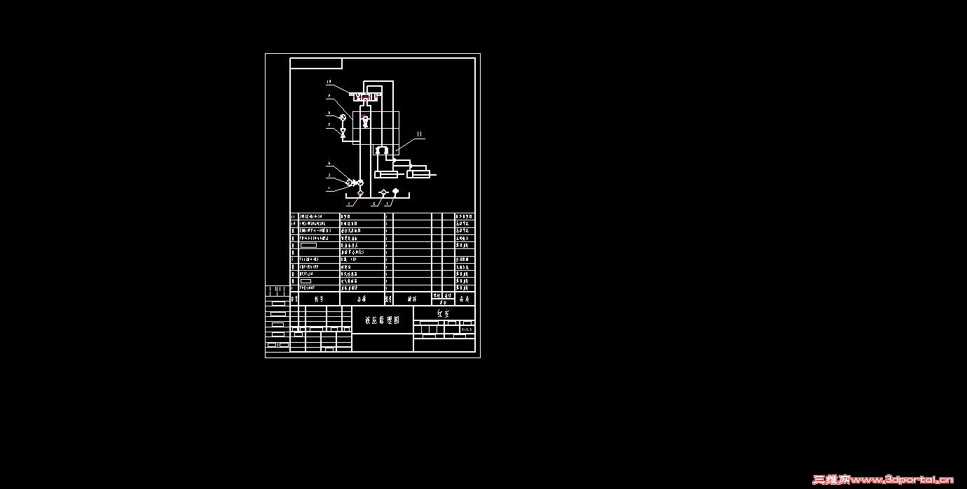

 楼主| 发表于 2012-4-18 12:50:49 | 显示全部楼层 来自: 中国湖北黄石
液压系统图补上.

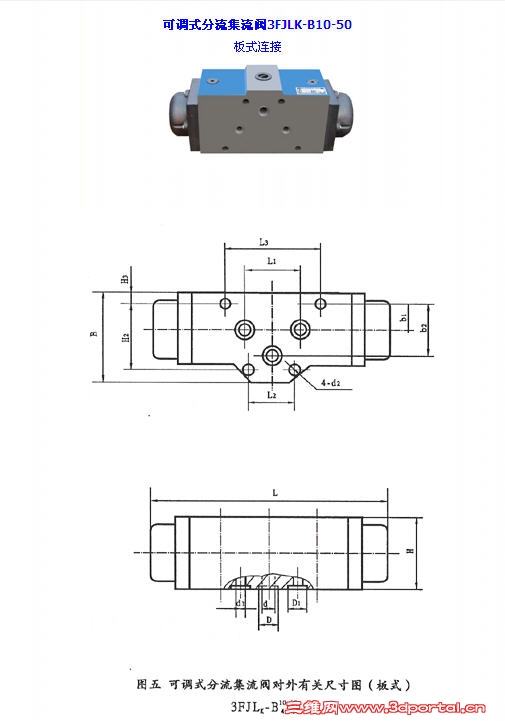

发表于 2012-4-18 12:51:21 | 显示全部楼层 来自: 中国浙江杭州
4# 9619  1 P4 H" n3 T5 ]( X3 e
通径应该不小,泵36L/min的流量用10通径的阀足够
# n, L$ h0 r+ d! C7 ^, c# sdgshs5708 发表于 2012-4-18 12:40 http://www.3dportal.cn/discuz/images/common/back.gif
我怀疑你分流阀处于较小开度,因为是可调的,见图示

 楼主| 发表于 2012-4-19 10:33:15 | 显示全部楼层 来自: 中国湖北黄石
我选的是自调式的分流阀,不用调的.
发表于 2012-4-19 11:50:16 | 显示全部楼层 来自: 中国黑龙江哈尔滨
原因很简单:3 k; s0 J$ U& _4 a7 e, |8 a5 [
a.单杆活塞杆,同样的负载,有杆腔工作是工作压力肯定比无杆腔工作时高:
; j7 Q# M: b/ bb.按照你的系统原理图,有杆腔工作时是回油节流调速,节流阀本身就相当于负载。
6 T# f1 g4 \2 y* f7 |+ a* y- f综合以上两种情况,这种情况出现一点都不奇怪。你可以设置一些参数值,简单地计算下,就会更明了了。当然,你也可以不让这种情况出现,你只需要让一个同事在旁边帮你手调下节流阀的开度,你关注下压力表的数值就知道活塞杆缩回时数值的变化情况。
