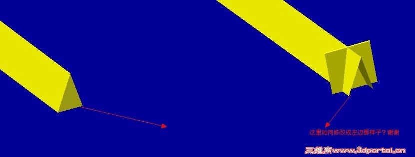

在一条线上画好曲面。端站也要用曲面封闭好。可是我修剪的不行。做不到我想要的结果。我想修成左边那实体样子的效果,求教,谢谢
 楼主| 发表于 2012-4-17 18:42:56 | 显示全部楼层 来自: 中国北京
版本是mx6...............

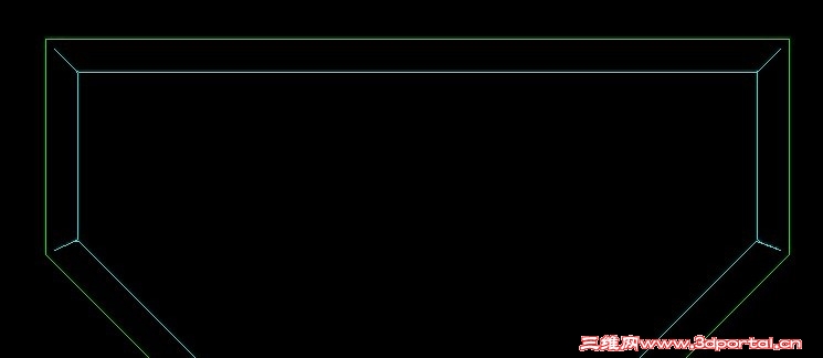

我用实体生成曲面。总是不能编写刀路,提示有残留什么的。' C$ V8 k4 M5 L* C, z
还有些转角处,用实体生成的效果好像用不了。
: o4 ^1 k4 b6 F0 y6 k3 E- \8 h, S6 Q9 C2 r( |3 L
另外,我问下。mastercam有挑角功能吗,如alphacam那挑角功能,在转角处会抬刀再下刀。不是mastercam的清角功能# R' e/ m( S6 [* c9 k% ]" @  R
如下图转角处的刀路。mc能走出这效果吗

发表于 2012-4-17 21:43:03 | 显示全部楼层 来自: 中国湖北武汉
5# licream 0 g& K+ n  H& H& U+ {
应该不会,我虽然和楼上一样的苦逼,但是9.1我还是很熟的,
+ v* x9 V& W2 j8 Z* x不要用别的软件转,mc不允许破面。
5 a6 o* G5 j. K/ I- }9 V4 r/ n就用mc的实体里面的功能就可以了,一般的都可以做。

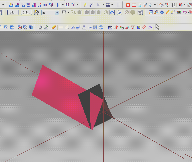

发表于 2012-4-17 21:54:51 | 显示全部楼层 来自: 中国广东东莞
发图上来看看,剪好了,详细告诉你。
发表于 2012-4-17 22:16:14 | 显示全部楼层 来自: 中国广东中山
这个方法不知合不合楼主用?

 楼主| 发表于 2012-4-18 10:06:37 | 显示全部楼层 来自: 中国广东汕头
神话传奇记谢谢啊。就是要这个效果。太感谢了
发表于 2012-4-18 10:13:07 | 显示全部楼层 来自: 中国广东东莞
這個用曲面跟曲面修剪 即可  如上圖所示
