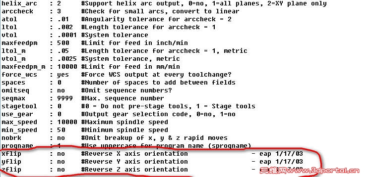

发表于 2012-4-21 20:45:07 | 显示全部楼层 来自: 中国
编辑后处理,搜索xflip,把后面的no改为yes即可。(xflip——意思为x轴反向)同理,y,z都可以改。

发表于 2012-4-22 19:41:08 | 显示全部楼层 来自: 中国
本帖最后由 zhx01010101 于 2012-4-22 19:44 编辑 8 e* N% x/ Z0 J5 S+ o- c- [: J- ]1 A
0 r& _1 d9 `: [+ B1 u看图6 T4 |$ g, ~# e3 T* [7 {. h, x
0 Y- h; R: _# n$ O* O/ y' V) c/ c 2012-04-22_194335.jpg
路过不买 + 2 没试过 改天试试
发表于 2012-4-22 20:21:17 | 显示全部楼层 来自: 中国台湾
zhx01010101 看图
6 }. h; z+ C/ `! h9 u$ ^# t; N8 D/ U' Wzhx01010101 发表于 2012-4-22 19:41 http://www.3dportal.cn/discuz/images/common/back.gif
这个真是高手,三言两语就解套了!
