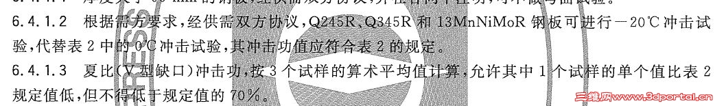

GB713-2008标准6.4.1.2规定:Q245R ,Q345R ,13MnNiMoR根据双方需要,可以用-20度冲击试验代替0度冲击,如果做-20度的冲击,冲击值34J。- a$ Y! Y# K& q: B5 G: r5 i: T$ O
