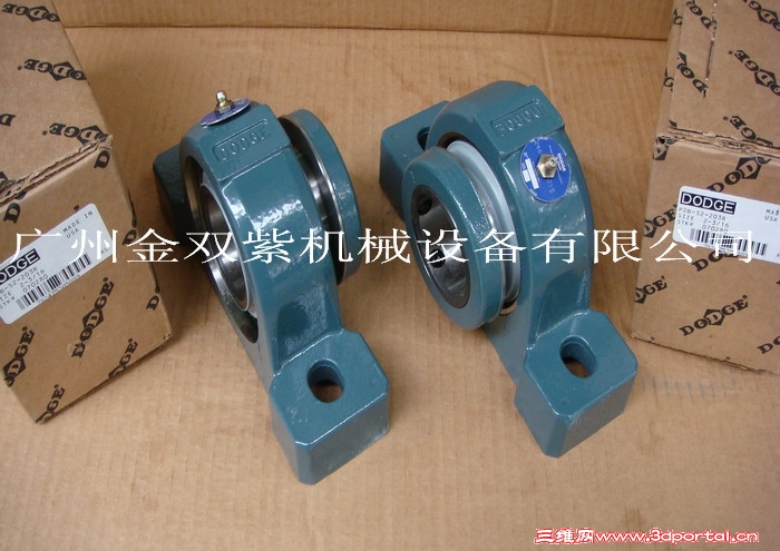

一个没有轴向间隙
: S- X8 `: F4 s! m) k一个有3MM的轴向间隙
8 j3 q/ o/ h7 I安装在风机上  2700转每分钟, y" g! `9 r2 f- Z# J# ~  `
! d8 X/ j/ U4 n3 }+ [怎么安装  哪个靠叶轮   哪个靠皮带轮
. h+ K* T. B* I5 a4 e
0 l: n- {4 H5 G/ h, J/ I0 |5 M谢谢大家参与讨论    ) [' ?6 t) E, b6 ^. l; B2 U( {7 h
* t* n. K; V+ L% B+ P( ?
我这样想的   有3MM间隙的靠近  叶轮端       (现在  我们风机用的是   3MM的靠近 皮带轮 端    但是震动大的很  3.2MM/S)  不知调换是否正确   哪位给个 依据吗

调心轴承在安装时,一端为固定,另一端可以浮动(轴向移动)。风机叶轮在旋转中不允许窜动,叶轮端应安没有间隙的轴承座,另一安装有间隙的轴承座。
