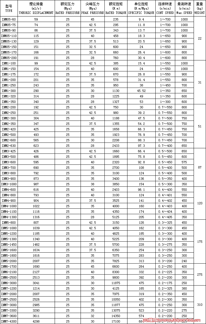

发表于 2012-5-4 20:42:05 | 显示全部楼层 来自: 中国浙江宁波
! Z' C1 ]3 A& ~: F& F* F2 l. A9 J
  ?/ |0 o! M2 T& W" t0 t+ e% Xwww.china-ini.com生产的INM6可以解决!
