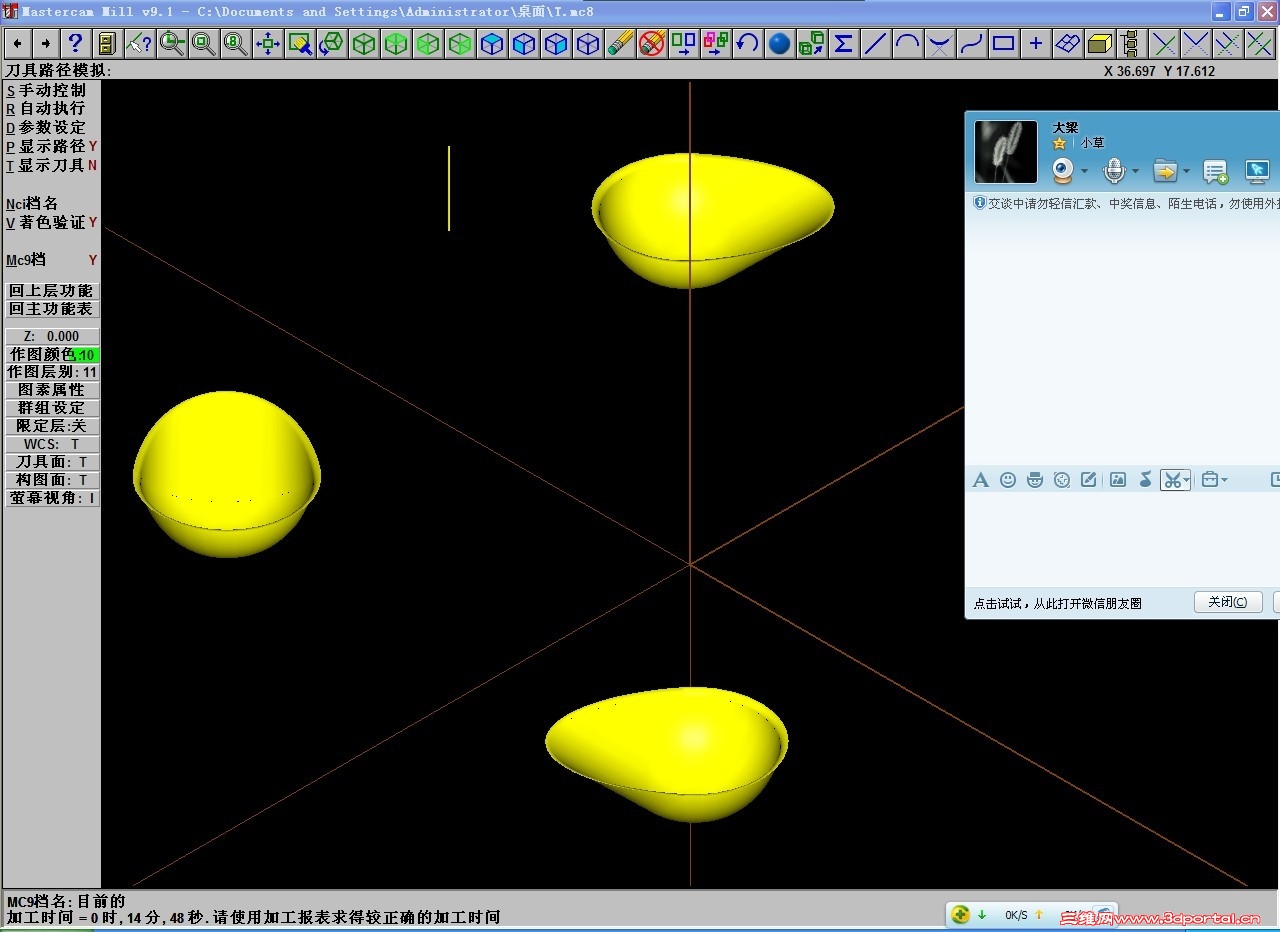

大家好,四个槽的粗糙度要求3.2,材料灰铁200,带刀库的加工中心干,请帮忙出刀路,看大约多少时间?

 楼主| 发表于 2012-4-17 23:30:09 | 显示全部楼层 来自: 中国山东烟台
图是用mastercam8.0画的,下载后把后缀改为MC8即可打开。

你好,我的刀路时间太长。此槽的出口方向是顺着圆周的旋转方向,可否用二维铣削?请出一下刀路,看应该用哪几种刀路,大约需要多少时间?谢谢。 5# 路过不买

你好,如果用和槽直径相同的球刀进行二维加工里的3d线加工,是否应该是最快的加工方法,这样就不用对槽进行三维加工了? 3# yuanmeto

5 q. ]" P0 m) D看了你的刀路,不太理想,除了鸭蛋那个位置用曲面加工外,其它都可以用2D可以搞掂了

谢谢,外形可以用2d加工。球形槽跑三维很慢,用球刀直接跑二维里的3d不可以吗?有高手加工这四个槽很快。只有一刻钟。 10# yuanmeto

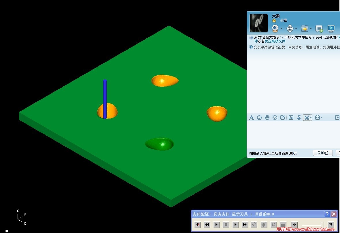

不知道这样的可行吗?我走的时间也是十几分钟的
发表于 2012-4-26 09:08:21 | 显示全部楼层 来自: 中国河南济源
两把球刀一个开粗一个精铣。
9 x+ L% j' t. R7 q; ?( E我用的是平行加工
 楼主| 发表于 2012-5-2 12:57:02 | 显示全部楼层 来自: 中国山东烟台
谢谢你,能否发给我程序? 13# xx270329461
