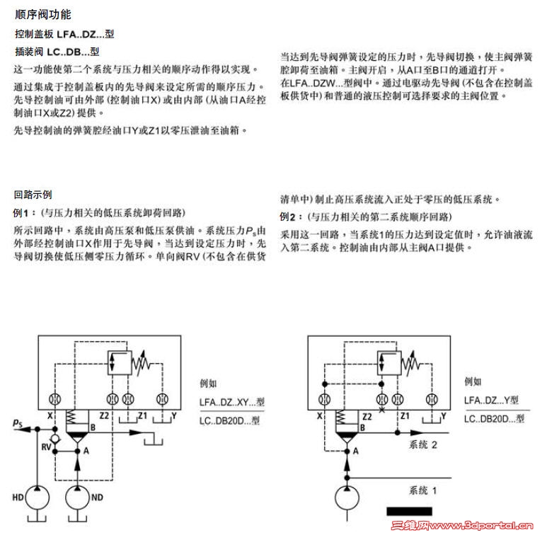

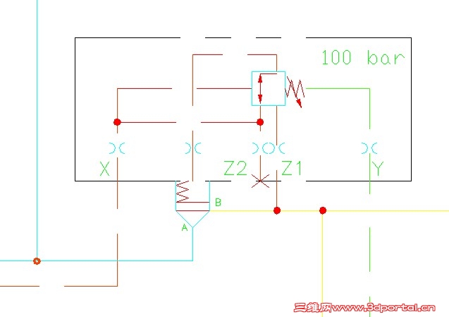

' V- w$ X* m! Z, I请教大家:图中黑色点划线内的是什么阀?工作原理是什么?谢谢告知。
发表于 2012-4-18 11:18:39 | 显示全部楼层 来自: 中国湖北武汉
应该是一个顺序阀
 楼主| 发表于 2012-4-18 12:14:16 | 显示全部楼层 来自: 中国安徽马鞍山
能进一步说说插装阀打开的过程吗?! }  ^& }* X  T+ w
另,你说是顺序阀能找到相关样本么?+ R  k) H5 d- a9 j
愿闻其详
发表于 2012-4-18 12:28:27 | 显示全部楼层 来自: 中国浙江杭州
能进一步说说插装阀打开的过程吗?# z! T, T/ ^0 J) C0 z
另,你说是顺序阀能找到相关样本么?* M4 u: I5 f2 W3 t# k
愿闻其详
) ^4 o7 J6 p: S/ b% L" ?mtyiran 发表于 2012-4-18 12:14 http://www.3dportal.cn/discuz/images/common/back.gif
应该是顺序阀功能的控制盖板

0 A$ ?0 K: u  l2 q4楼的,这是哪个样本里写的

  k9 h- ?3 N5 g4 v0 h# N% K) n0 j8 z6 E! `华德插装阀样本上就有,大伙可以查看盖板机能顺序阀那块。其它相关书籍上关于插装阀功能介绍有很多
