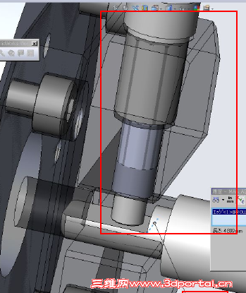

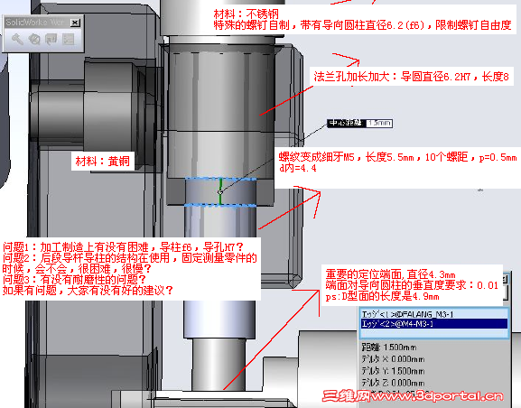

[求助] 帮我看看这样设计,有没有问题?奖励5分
发表于 2012-4-18 11:19:18 | 显示全部楼层 |阅读模式 来自: 美国
本帖最后由 menghpy 于 2012-4-18 11:20 编辑 5 m& L1 t! ]/ P& @$ p4 K, B
# R  {9 c1 r5 j2 s* W5 j
问题见贴图* X! w/ {5 ~% N: t4 O7 _, c* s
如果看不懂此贴,可以参考[url=http://www.3dportal.cn/discuz/viewthread.php?tid=1136947&]http://www.3dportal.cn/discuz/viewthread.php?tid=1136947&;page=1&extra[/url]=
发表于 2012-4-18 13:04:59 | 显示全部楼层 来自: 中国上海
在加工上,没有任何难度.在使用上,如果是长期使用,需要考虑耐磨性,毕竟在磨损后会直接影响到精度.
5 B4 f) A, H& R# i+ v/ ~4 |在考虑磨损的时候,尽量让磨损在压杆上产生,这样便于降低更换零件所产生的成本,至于效益问题,个人觉得如果受力不大,还是不要用细牙螺纹,这样在使用时速度比较慢.
- n" |+ D- C2 @+ z: e1 ~/ @当然,如果公司条件允许,采用组合材料制作压杆是最好的.但是这样的成本比较高,不是很有必要.
 楼主| 发表于 2012-4-18 15:40:15 | 显示全部楼层 来自: 美国
3 d3 A7 E5 g8 G' j5 Z% o7 O, s" U% ~; c( n+ c
1磨损在压杆:问题法兰已经是黄铜,不好改变了,压杆设计采用不锈钢,那是不是说,磨损目前是在法兰上?
- ?6 f7 k$ `1 `' V! ^9 a( |2 L7 z, {6 V/ M) ^
2细牙螺纹:只对速度有影响,对旋紧过程中难易程度,没有影响,对吗?
; x- L( V" r5 J8 L, `% S1 M9 f' [, \) M% J9 E
3:组合材料制作压杆:啥叫组合材料?
发表于 2012-4-18 18:03:29 | 显示全部楼层 来自: 中国广东东莞
本帖最后由 tangcarlos3d 于 2012-4-18 18:05 编辑 / f3 v6 J3 ]. N( `
- X1 R6 j7 x% `+ Z- V- Q& Y/ B+ Z从图上颜色看6.2导向孔是两节,导向精度应该比一个孔差。
/ e- a8 M% D! z3 M操作没什么,加工也不难。建议不用细牙。黄铜对钢的摩擦系数比较小,应该没问题。" p- e! y7 q% l& T/ `, Q
要注意的是夹具总装时要保证好位置精度(必要时做一个标准检棒供测量用)。" ]& p, f, Q" _2 }" n
& q9 q5 Q4 B2 y4 ?" |' x另外,在论坛提出问题不要每次有奖,特别不是什么难题的时候。大家共同学习,共同提高。
 楼主| 发表于 2012-4-19 09:04:30 | 显示全部楼层 来自: 美国
1“从图上颜色看6.2导向孔是两节,导向精度应该比一个孔差。”不好意思,图片颜色误导,第一张图能看出是一个导向,第二张图片是由于前面的倒角比较大,投影上去,看上去,有2个颜色了
9 \  ?! U2 ?/ d2 _2 K5 m0 c+ I$ Q8 m. a0 ?' P3 r+ v7 i" j
2螺纹旋和的设计长度是5.5,还要减去螺纹末端有个退刀槽1mm,所以实际只有4.5mm,
$ E1 H0 @( R) U; L$ w1 g: @2 u如果用粗牙M5,螺距0.8,则只有5个螺距旋和,这样可以吗?0 r, _0 ]" F: u2 A/ C/ Q* m# ?
因为担心螺距旋和不够,所以想用细牙,目的是增加螺距旋和个数$ f' M+ H# T) C' v' y5 Z( u
2 M$ Z* t8 r+ e2 W: z- }. \, v
每次提出问题,多得到论坛的帮助,很歉意,所以送swb,~~~^_^~~~
发表于 2012-4-22 13:05:02 | 显示全部楼层 来自: 中国吉林长春
设计上基本没有太大的缺陷,需要考虑的是长期使用的磨损问题,磨损部分更换的问题
