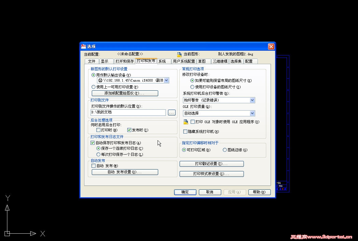

今天终于验证通过了,赶紧上来请求帮助。我的情况如下:. `% r8 W' C* n3 z4 x( ^$ H/ u( c# f
0 x& z* y6 n8 C" |- Q% q下载安装了2007破解版的AUTOCAD(另外安装了INTECAD2007插件),画图什么的,全部一切正常,可打印时问题出现了) }; r2 Q( N& H* c+ e: [0 X9 M
8 r% B; B7 Y# x& G" S" [
我的打印机是HP PSC 1406一体机,以往不管是word,excel,caxa,pdf、jpg文件都能正常打印(打印机有3.4年的历史了),& v( S+ h5 c8 V$ l5 H0 H7 x7 n
- _& n& a) f+ d7 i% X% J9 }; F可CAD图(dwg文件)打印时每次只打印了图框的前面一小部分就报该文件不能正常打印,就不打了(包括自己画的和别人传我的都是这样)。我在网上查了很多解决的方法,9 F0 j" y* z% h4 c
# o2 k) g  z- ]9 z, u; S) S不管是视图、布局、页面设置,基本上网上所罗列的打印方面的解决方法都试过了,甚至是用虚拟打印机打印成图片格式,可还是不能正常打印(图纸尺寸、打印区域、打印偏移、打印样式、图形方向都一个个试过)
4 k& a( }* {' i6 _3 _# s+ T
* k4 v7 ?! C$ w* L  Z9 T唯一值得庆幸的是,当把打印比例缩小到布满图纸比例的2倍左右居中横向打印时(假设布满是1:25,我就按1:50打印)终于能完整打印出来了 那个郁闷啊,. q+ {& [1 x1 G2 i% U
$ i+ c) ]: `! C) q6 s另一个值得庆幸的是,当我把图框去掉后,打印就完全正常了,真折磨人啊。问题是,CAXA的图框都能正常打印,可CAD的为什么不行捏?9 o: J9 W$ \* K* F9 _. h
7 g- v. @. J; w( {0 f; o求高手帮我解答下疑问,感激不尽。

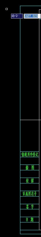

我想发,但是打印只打印了图框左边的一小部分(差不多就是图框左边的2条竖线,我是横向居中打印),其他的都是空白的
 楼主| 发表于 2012-4-18 15:30:47 | 显示全部楼层 来自: 中国江苏无锡
本帖最后由 caochunbiao 于 2012-4-18 15:40 编辑 9 ]. s# E1 D& C/ @5 g6 H( M
: T; o/ W" o: {& E+ t: `- D) G4 f8 k差不多每次就打印这么多就报“文件不能打印: 未命名.jpg

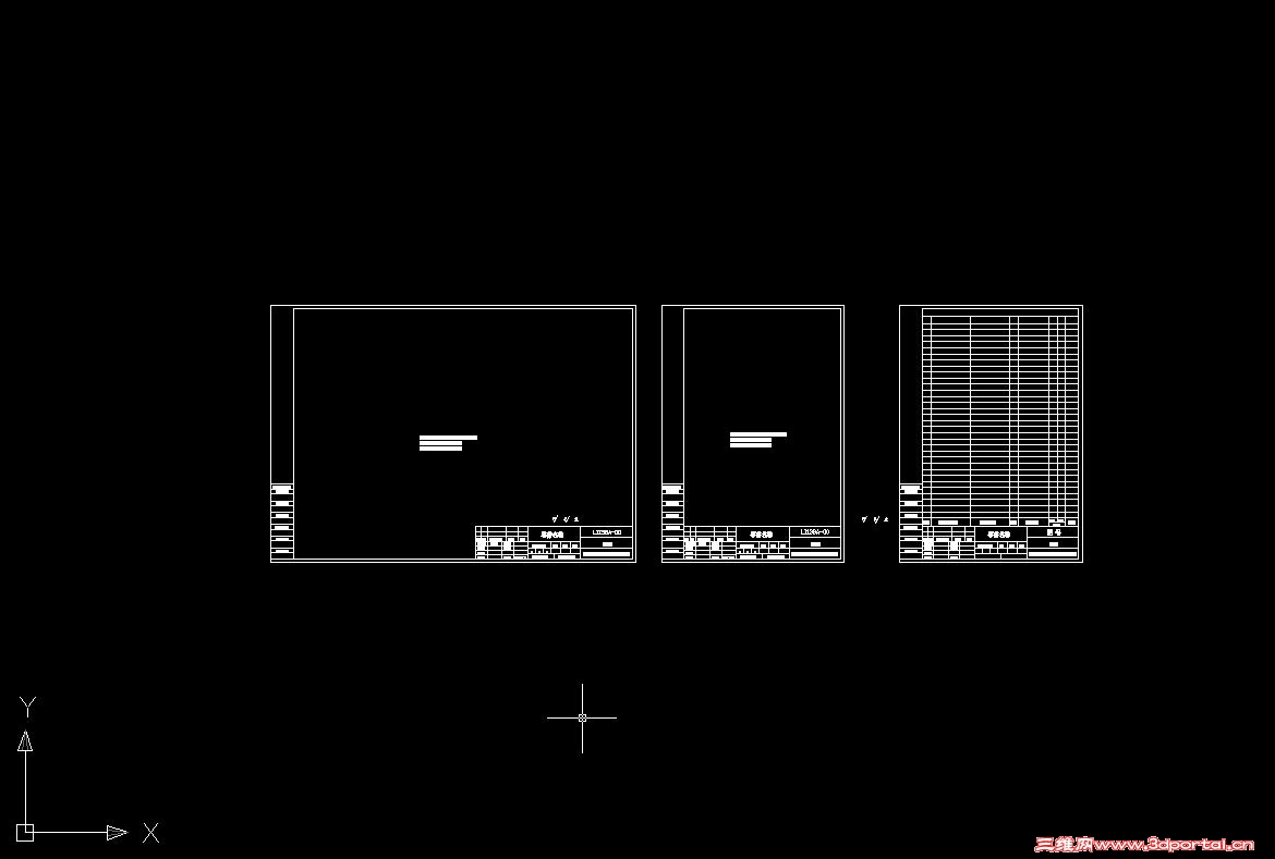

别人发我的图框1.dwg
65.41 KB, 下载次数: 21
别人发我的图框2.dwg
157.16 KB, 下载次数: 22

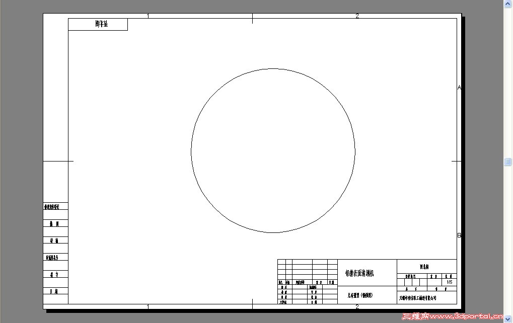

我试了一下,你的框框打印没有问题。看一下你的打印设置选项的设置问题7 `* n; ^) D9 `1 j; T1 k
给个参考图:

你打印机用的是多大的纸张。你这图框尺寸是6300*4455。。。/ d% `* d. U* e% D" z
我用单位的打印机,A4 的图纸试了下。预览结果。打印也正常。
8 q( l1 v! q" `$ n5 M" m2 W. k& g
: f; {- Z2 q0 g' B你设置一下打印窗口里的“特性”-“修改标准图纸尺寸(可打印区域)”,选择相应的图纸大小后,把边距都设为0.
