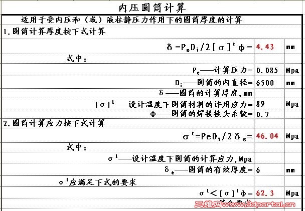

一个朋友在外地给人帮忙,在一家化工厂打工,给我发邮件要求帮忙算一下,
7 \; s7 q: |, I4 @6 V' G做6.5米直径,6米高的储罐,304材质,物料密度接近0.9,内装脂肪醇,用氮气保护,氮气压力约0.03MPa,温度约80℃。直接放在底座上,立式,我学习着算一下壁厚,朋友们帮我盯着,看看那里有问题,直接在帖子进行回复与指正,

; d" S* d+ s. a3 ]# ?0 w首先分析属于哪一个规范管辖* k7 p7 i: z3 s& ^" }+ _
1、《容规》管辖范围
! B5 V' Y6 I# W" H  p        最高工作压力pw  :
" y7 V# w3 D0 D1 P* A* G                          0.1≤ pw <[对应p=100的] pw
8 T& v& T/ T2 a7 U1 T% h  K            按照最高液位计算最高压力;6x0.9x0.0102+0.03=0.085MPa
, K; i3 Z: p3 x- [: N3 r- d            设计压力取0.085MPa( I9 R% |5 P5 S3 Z; b
            可以判断不属于容规管辖

2、GB150的适用范围
. o1 {' I  D, c2 W$ D     设计压力p:4 i! o+ f) V$ D
    -0.1≤ p ≤ -0.02) U# v' d9 S4 h, d- {" b
      0.1≤ p ≤ 35
- ~; u5 o! ~8 ]3 P      判定也不属于150管辖

根据JB/T4735-1997规定:& B/ N, U/ K  {0 F; P; q
立式圆筒型容器设计压力:大于-0.02MPa,小于0.1MPa2 r8 ]. i- R3 ^8 p$ c+ o  Z
使用温度大于:-20°C,小于350°C.% u' w! s5 H2 O  G
容积:≥500L4 C7 L/ s0 x, a) Y7 L4 G6 Y3 A
可以断定属于常压容器范围

4 l! t" m! c6 D  b. _最常用的0Cr18Ni9   即S30409         牌号改为  06Cr19Ni10      GB24511《承压设备用不锈钢钢板及钢带》, S0 m* v7 @, a3 X* p2 C
工作温度:查80°C   06Cr19Ni10   许用应力选  89MPa

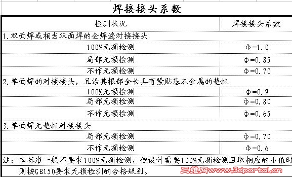

$ d  X5 H) N; ?' M使用自己设计的电子表软件进行计算,请看截图1 u% Z2 I# d2 P' o% e+ X
此例计算压力=设计压力
 楼主| 发表于 2012-4-18 20:05:13 | 显示全部楼层 来自: 中国内蒙古包头
最后壁厚选6mm
本帖最后由 rgsmdqy 于 2012-4-18 21:30 编辑 6 l+ c, y2 C  V5 v, C# A
' B7 S8 \. U% l& ~
有需要此小软件的回复,发你邮箱,呵呵& y2 o5 s6 N( ^, [+ F$ R, L- q' K
如果那里不对,也请指点。
