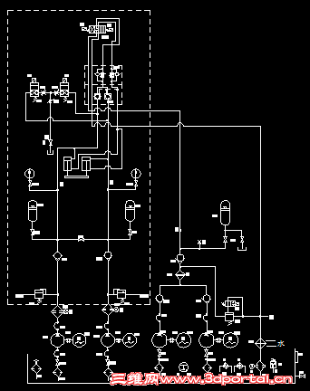

今天调试系统碰见个怪问题,系统初始压力16Mpa,油缸带负荷后为18Mpa,随后压力一直在慢慢升高,最高的时候达到过24Mpa,(油泵是不工作的)在高我没敢试,怕油缸承受不了。这个系统我一直在做从都没出现种情况,这次不知怎么滴..........我怀疑他们机械有问题,但他们说这个设备做了十几年了不会有问题的。

油温不是不很高?
发表于 2012-4-18 17:38:15 | 显示全部楼层 来自: 中国四川成都
不排除机械部分导致的负载增大,可在无杆腔侧加二次溢流阀做过载保护。
 楼主| 发表于 2012-4-18 17:39:09 | 显示全部楼层 来自: 中国河南焦作
油温在50度左右
发表于 2012-4-18 19:11:03 | 显示全部楼层 来自: 中国黑龙江哈尔滨
油泵不工作什么意思?请楼主详细解释,还有系统压力和工作压力请楼主详细考虑,系统压力是你调定好的,假如溢流阀只能设一个值,那么系统压力是不会变的,变的只会是工作压力。工作压力小于等于系统压力。所以,楼主请详细描述下故障
发表于 2012-4-19 10:14:41 | 显示全部楼层 来自: 中国湖北黄石
我碰到过这种情况,是加油过滤器小了或堵塞了.
