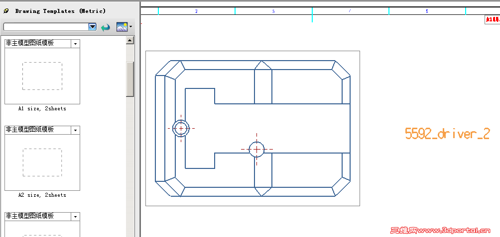

我是用非主模型图纸模板的,在图上添加了一个部件属性<W@$SH_MASTER_PART_NAME>
. I7 ?3 i. G4 i: _是直接放在图纸上的。但我一调用就出现了3D的文件名称,但是我想去除掉,直接打开模板是看不到<W@$SH_MASTER_PART_NAME>,那么我怎样才可以删除掉<W@$SH_MASTER_PART_NAME>

进入模板,在“文件-属性"的属性里找到这个属性,在这个属性加几个值,就出现。就删除了。
