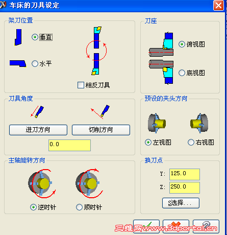

数控车床编程,是绘制平面图还是实体图?具体有什么讲究?2 X1 f: N8 N0 V
3 g" q/ P+ |9 D9 ]8 o+ M还有那个刀具路径里的视图分别什么意思,需要怎么设置?《有图>, `6 P9 f" p8 P7 E
1 x# p5 u/ R; T7 @5 O) W  r 刀具设置.png

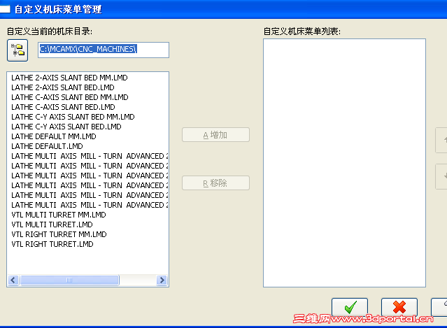

: i$ M4 R  o$ H2 H3 `* J7 L车床加载需要加载哪个呢,还是默认就可以?有图' l3 k5 y2 l8 k5 I" {+ ]; D) ?
' X) v9 B" t# f# W. w! T: d; S) Z( k; K' `: m
9 b: d( E/ C/ r 车床加载.png # \( n9 p, D" i$ X1 B
  d( ?% Q+ m9 M实体也要线来 建模 吧 所以线是必须的
7 y# i8 \6 }* |3 A# [8 P但是作实体切割演示的时候 可以加入实体 更加符合实际切削
1 T: i- J0 u5 Q, m3 A一般选择线 足够了   $ }8 ^! }, Q7 @
! a- m0 Y; d) \& t. E0 C根据我了解的情况来看 ,大部分情况在不考虑刀补的时候 我们采用系统默认设置就可以了 * ]8 t* U$ o& g# o" A$ A5 j
但是对专机要依据 机床 分别考虑了2 w5 e& k1 i. I! T' f
好像低端的系统 如GSK 928 好像G02 G03的笛卡尔坐标系 判断好像和我们默认的是反的   ; x( y, v0 ]0 T; J; ~
$ W9 z& @1 G& W+ d, X8 m9 ~你 最好把你涉及的机床说下 ,一般像fanuc用默认的就好了 3 r; d2 _) t. I2 h2 X+ ]; U

我们用的fanuc前置刀架直径编程的。, N5 h4 N5 L! U1 r( |( J

你好,我也是前刀架。你的那个设置图我也研究过,选好刀架位置。刀杆方向有时得先选刀杆,再有把卡盘旋转方向选好,反复的调一下。我也下载了一些教程,我们交换一下? 4# zmy900527

. C1 Q- A2 |& J; i0 E' l. ?5 }编一般的车床的程序只需要平面图就可以了,若你画了实体图,那么mc里面有个功能(菜单栏-—轮廓边界)可以将实体的外轮廓截取出来再进行刀路的编制。# i0 ~' O3 R. g# e" [
- z  }$ N7 H9 n8 Q7 m& v% u/ t选择前置刀架还是后置刀架,这都没有关系啦,关键是你的程序,这只是给我们看的。
