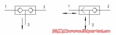

请问各位,梭阀与快速排气阀的区别是什么?工作原理是什么?最好有个气路事例。谢谢
发表于 2012-4-18 22:33:35 | 显示全部楼层 来自: 中国江苏无锡

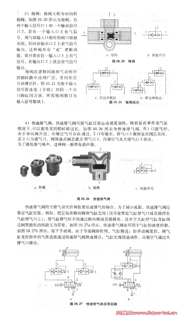

梭阀可以当快速排气阀使用,也可用作其他用途。解释:梭阀相当于两个单向阀的组合阀,两个输入,一个输出。不管压缩空气从哪个口进去,阀芯都将另一个进气口封闭,使工作口出气。如图如果1口进气,则2口闭,3口出,若3口进,则1口或者2口压力小的口出。用于快速排气阀时,将1和3接入管路中,2与大气相通,汽缸吸气,1进,3出,2闭合,换向后汽缸排气,则3进,2直接快速排除,加快排气流量,提高汽缸推力。! k$ P' G2 h+ k6 `( ~, [
参考:液压传动与气动技术(第二版) p128页

楼主看看这个就会明白了。6 `" J6 r) n) B. e
