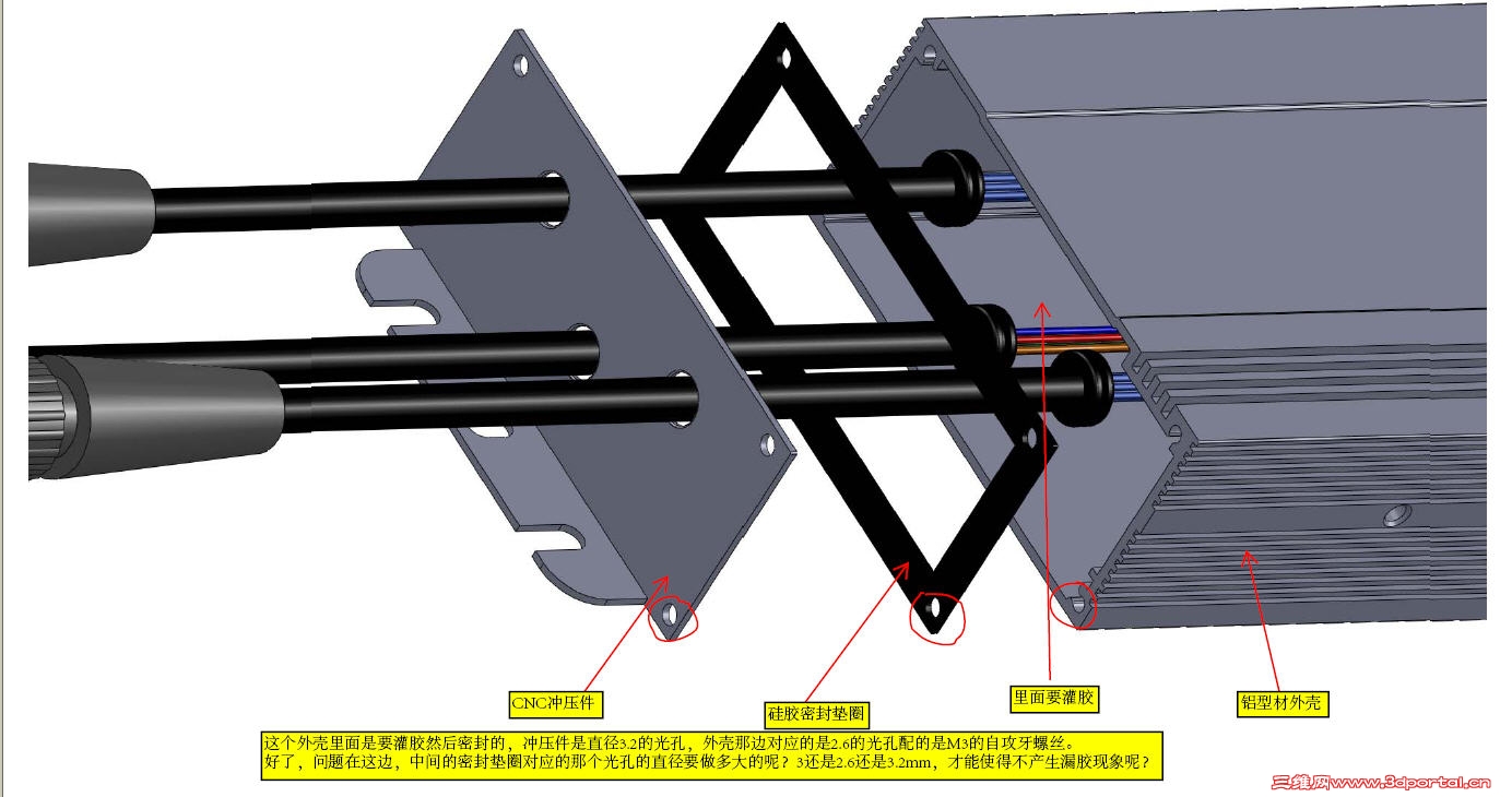

问题写在了图片上了/ l/ x' j# V, K" f' Z( \* h

+ z5 p: _" O5 |: }: w/ q- P* @6 k灌的是环氧胶,稠度还可以,就是不晓得密封垫圈孔弄多大的最合理
发表于 2012-4-20 10:19:06 | 显示全部楼层 来自: 中国江苏苏州
端面密封件。你这样设计的东西我感觉是不合理的。我这边一般是这样设计的:纯粹用块橡胶皮,不用开螺丝口的,螺丝口的位置摆在铝合金压铸件外面一点,也就是说铝合金箱体上再伸一块耳朵出来作为攻螺丝的位置。相应的,钣金件也加一块耳朵出来。这样的话,橡胶件完全压在周边螺丝的里面了。另外,我提醒一点,长方体箱体的两条长边的地方是否需要增加螺丝,看你实际物体尺寸,自己考虑。这样修改的话我可以保证没任何漏的危险。如果你觉得改结构不行,非要按照你这样做的话,还有两点想法,第一,橡胶是软的,比方说,橡胶上的孔是Φ7.5甚至再小一点,我穿Φ8的螺丝,照样没问题。第二,是否可以考虑橡胶孔里面添加个隔套,高度比橡胶垫薄一点,免得螺丝强行收紧,压坏橡胶件。但是按照你这样的结构,我不能保证是否会漏,得试验证明

橡胶垫的孔与盖上的孔一致就可以,孔过小螺钉就会干涉橡胶垫。8 Y5 V9 v+ e  @  K3 N
橡胶垫是被压紧闭合的,不是靠螺钉与孔的间隙密封的。
发表于 2012-4-21 16:02:59 | 显示全部楼层 来自: 中国重庆
孔也螺钉直径一样大就可以,但是螺钉的螺纹部分不能超出外壳的端面

谢谢各位大侠了,还是决定用3mm了,2.6怕被螺丝搅变形,与螺丝直径一样大了。
