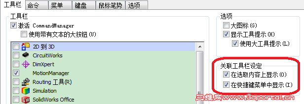

本帖最后由 阿帕奇 于 2012-4-21 10:56 编辑 - k2 i; R' \1 j$ u' `
+ F& a4 \- T* D8 `% q, V1 m8 k
在您插入或选取一个或多个尺寸时,尺寸调色板翻转按钮  出现在指针的右上侧。如果您将指针移动到按钮上,则尺寸调色板出现。单击调色板中任意地方将之定位。如果您将指针移动到图形区域之外或通过其它方法(如单击图形区域)消除尺寸选择,尺寸调色板则会消失。尺寸调色板是可以关闭的关联工具栏。" K' d* X8 k1 h( n! s
) T, U* i$ K. ?
' x# B# m  d% E) a( t( Y
要打开或关闭关联工具栏的显示:
) G$ ^* y' `$ H# J7 ?打开零件、工程图或装配体文件。$ b/ ?+ E) A/ o6 Y  j- G! X1 S) V
单击工具自定义,或右键单击窗口顶部或底部然后选择自定义
7 k0 Y% l% ^6 J1 _* f1 w工具栏选项卡上设定关联工具栏设定在选取内容上显示+ e/ J1 t; j  Z$ H( w# `8 T
9 S1 s1 L0 u3 v0 w# I# v% P/ ^
在进行选择时关联工具栏显示在快捷键菜单中显示
4 a/ P/ {$ W9 h  _5 j* B关联工具栏在您用右键单击来显示快捷键菜单时显示。
  g2 R; u: X1 c6 n2 C
7 d  }6 }, o6 Q( L2 T( T两个设定均消除
; r; M4 p) o' C, P8 y5 s3 C关联工具栏不显示。工具栏中的命令列举在快捷键菜单中。2 ^$ Z! p  Z- L4 v" T8 u) f: P$ S; `
单击确定
