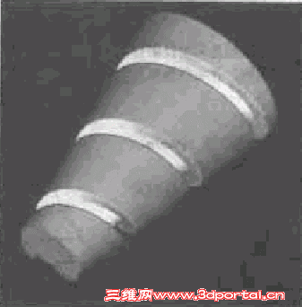

型式有立方体、圆柱体、文件三种,请问下,如何设置成锥形?  如图。。~
锥形
锥形

做个实体 模拟的时候模型选择实体
发表于 2012-4-20 18:22:03 | 显示全部楼层 来自: 中国福建泉州
做个实体.输出成STL文件,在模拟的时候打开文件选择STL文件就可以模拟了,X上版本直接可以用实体来模拟,X版以下的话,就要做STL文件了

谢谢两位大哥的帮忙,用stl可以搞定。 3# threestone
