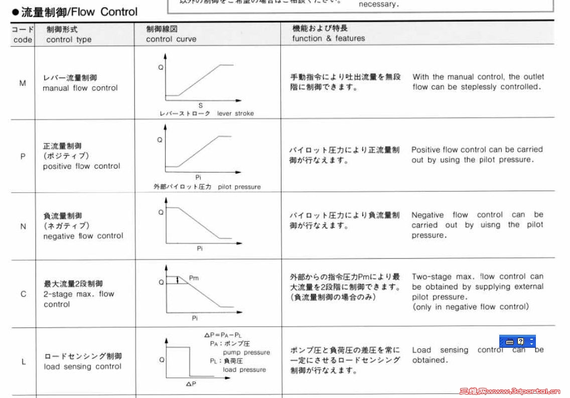

如果有铭牌应该可以分辨出来,结构上应该也有区别,不过川崎的样本都比较少而且介绍的非常简单
发表于 2012-4-20 08:05:20 | 显示全部楼层 来自: 中国浙江杭州
我能提供的资料基本就这些了,如果没有铭牌目前我也不能提供太好的方法
