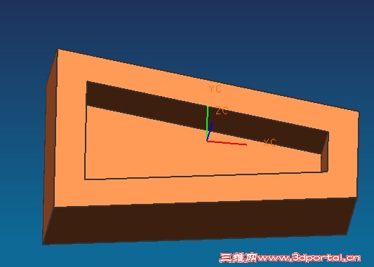

大家看看这个零件用直径2mm的铜条能不能挤压成型。看着简单,其实不简单。

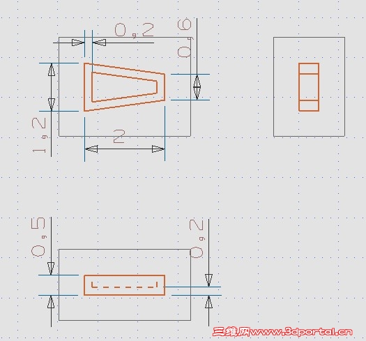

尺寸如图,零件比较小,特别是四个尖角的地方不太好挤压
发表于 2012-4-19 22:18:20 | 显示全部楼层 来自: 中国广东东莞
用2工步、反挤压应该可以成型。2mm的直径可能还大了。
 楼主| 发表于 2012-4-23 06:26:20 | 显示全部楼层 来自: 中国上海
但是槽里面的四个角落会有裂纹产生,有什么方法可以解决嘛?
 楼主| 发表于 2012-4-23 21:40:57 | 显示全部楼层 来自: 中国上海
2工步、反挤压?能不能具体说说啊!谢谢
发表于 2012-4-24 15:51:29 | 显示全部楼层 来自: 中国上海
0.2壁厚怎么挤压?就这点材料,还不知被挤到哪去了!) I" _6 \* n1 M* Q+ R
这么小的零件为何对尖角还有特别要求?很难办到。
发表于 2012-4-24 20:30:46 | 显示全部楼层 来自: 中国广东东莞
应该用跳步模:毛胚制备(连续条料,可能要两个工步),冷挤、切断一个工步。
3 Q6 L% `- e& r' A) j% I: o零件有难度,主要是尖角。但挤压深度比较浅。有成形的可能。
 楼主| 发表于 2012-4-24 21:20:17 | 显示全部楼层 来自: 中国上海
是的,主要问题是在尖角那里,很容易会有裂纹。但产品要求是尖角
发表于 2012-5-8 00:38:58 | 显示全部楼层 来自: 美国
加热后会不会好点?
4 R7 ?5 O4 s4 w1 v4 Q+ T8 k+ c锻也好、冲也好,挤压也好,都需要考虑金属流动性,尖角设计是不是必要的?
发表于 2012-5-8 10:55:58 | 显示全部楼层 来自: 中国浙江宁波
哈哈愚蠢设计呀
发表于 2012-5-11 09:09:16 | 显示全部楼层 来自: 中国北京
如果工件不是太多可以考虑插刀加工吧
发表于 2012-5-11 20:22:05 | 显示全部楼层 来自: 中国吉林长春
这种料挤压不太容易做到,一个是裂纹问题,另一个是尖角处做不到位,建议插刀加工或者小型数控铣加工
