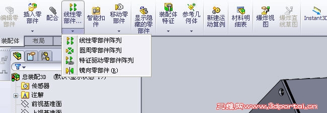

111.jpg 4 W' ]2 R/ \* d% U- b" j, S: h
不就是只有这个阵列吗?
 楼主| 发表于 2012-4-20 10:25:09 | 显示全部楼层 来自: 中国上海
镜像要生成镜像零件的那种,不记得怎么弄的,原来弄过的,就是会生成镜像零件的那种,在文件夹中生成新零件的

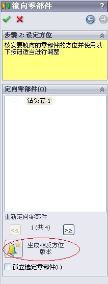

你可能是指这个   生成相反方位版本 ,自己实验下

楼上正解……
