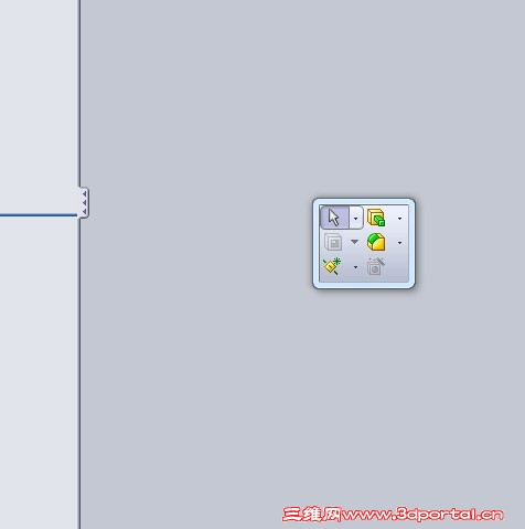

大家都知道SOLIDWORKS 2010版本 按下S键就会弹出来快捷栏,可是怎么自定义这个快捷栏呢。我的想法是S (SWEEP) ,我想把实体扫描,曲面扫描,实体扫描切除放到这个快捷栏中,但是不知道怎么自定义这个快捷栏。" a4 h* k+ @* m' Y) s1 C

还有SOLIDWORKS 默认的空格键,按下后会弹出来什么 。由于误操作,导致空格这个快键键忘了。

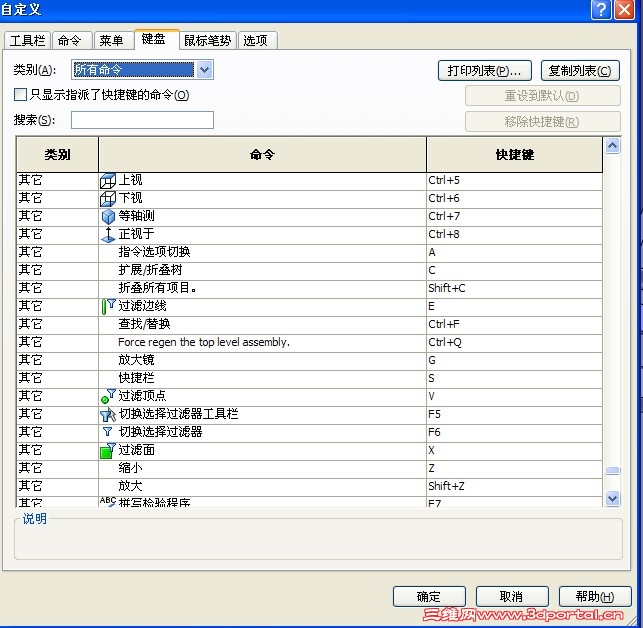

发表于 2012-4-20 11:19:32 | 显示全部楼层 来自: 中国江苏常州
工具→自定义→键盘,见附图
 楼主| 发表于 2012-4-20 11:23:10 | 显示全部楼层 来自: 中国上海
2# liu_mafia ; Z  C" m6 W+ B& P
% h- c/ D* V/ t$ F% R+ u答非所问,说的是小快键栏里面的特征,怎么自定义
, H# e- m9 T1 n; v% H/ m4 y; [* I3 p
2 O1 P4 a4 S# l+ s- `% F
, c% j% i1 ^4 ?) m就是我希望S ,能弹出我自已想要的特征
 楼主| 发表于 2012-4-20 11:37:59 | 显示全部楼层 来自: 中国上海
问题解决了  哈哈 自己弄好了
发表于 2012-4-20 11:43:00 | 显示全部楼层 来自: 中国江苏常州
右击快捷栏,出来自定义,然后把你想要的命令拖拉到快捷栏即可

发表于 2012-5-4 19:10:12 | 显示全部楼层 来自: 中国浙江杭州
& H; n. u! E9 n% z0 I/ Q  R
工具→自定义→键盘,见附图1 b! G- ]; Q. |( {
liu_mafia 发表于 2012-4-20 11:19 http://www.3dportal.cn/discuz/images/common/back.gif
奇怪了,我sw怎么自定义——键盘——没有快捷栏和放大镜,  怎么搞的   我的是sw2011
