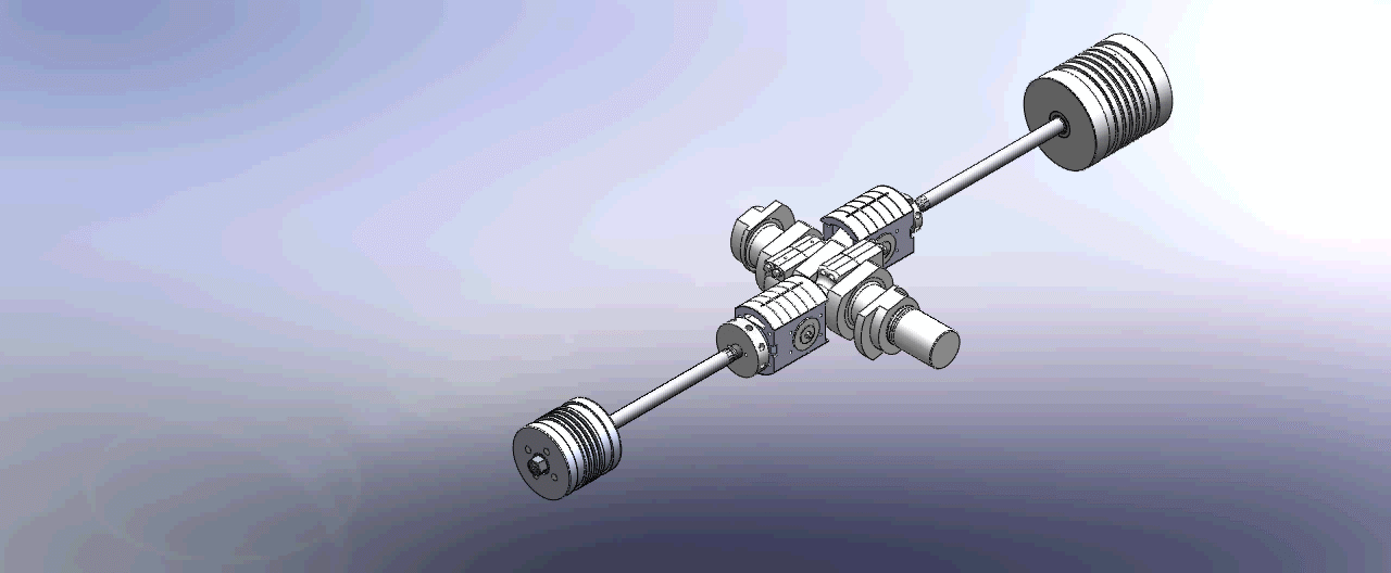

我现在做的这个仿真能输出马达力矩和角加速度,' o4 F3 S" C1 k& i. V) L5 _. _4 B
请教各位高人,在COSMOSMOTION中如何测惯性力和惯性力矩?

难道就是两者的比值?!唉,大学的知识全忘记了,请各位赐教

有一个好像叫“运动图解”按钮,点它之后选择你的马达,再选择相应的马达力就可以啦
