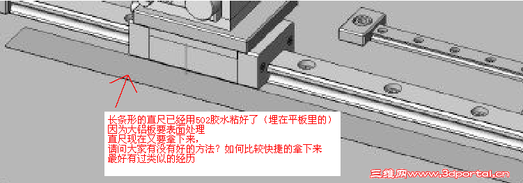

0 F$ k! K& \7 L. V如何把用502胶水粘住的直尺拿下来?
- N( z0 R" g* f  t+ M  f直尺是沉在铝板的长孔里的,之间是用502胶水粘的

不知使用解胶剂是否可行,公司用来处理产品粘结上的问题

1  丙酮是502胶水的溶剂,向粘接缝处渗丙酮,或用棉纱蘸丙酮放在粘接缝处,仃一段时间,将接缝溶开,就可取出直尺。/ b" o" o6 ?6 @0 S  }
2  在允许用火烤场合,烤一下很快就可取下来。
参与人数 1三维币 +4 收起 理由
虎强 + 4 技术讨论
 楼主| 发表于 2012-4-23 15:48:55 | 显示全部楼层 来自: 美国
感谢大家
- H2 _; x$ U- ?; c& o也感谢同事  B( I1 i1 I. i
最后,是在背面打孔,敲出。

用热水烫或火烤都行,这玩意怕热。
发表于 2012-5-14 19:58:30 | 显示全部楼层 来自: 中国吉林长春
我也有一个办法,既然拿下来了说说也无妨,用铜制或木质工具轻轻震动你的尺子,一会就下来了
发表于 2012-8-17 17:46:37 | 显示全部楼层 来自: 中国浙江宁波
用酒精喷也可以的
发表于 2012-8-17 19:53:42 | 显示全部楼层 来自: 中国四川成都
502胶是能溶于水的,淋点热水浸泡即可。
