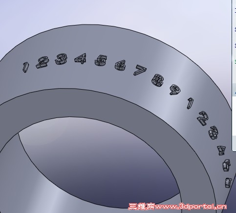

[求助] PROE 突出来的字体不会画
发表于 2012-4-20 20:59:41 | 显示全部楼层 |阅读模式 来自: 中国广东惠州
如 图 里面的字体凸出来,在PROE4.0里面怎么样画,那位高手能上传个源文件(PROE4.0),谢了

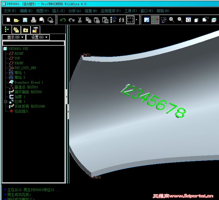

发表于 2012-4-21 12:01:11 | 显示全部楼层 来自: 中国安徽淮北
搞了一个笨办法,& K2 Q+ M/ p+ e# @% a4 L1 ~
捕获.JPG ; Z0 K7 N. s( W
prt0001.prt.rar (88.7 KB, 下载次数: 3)
