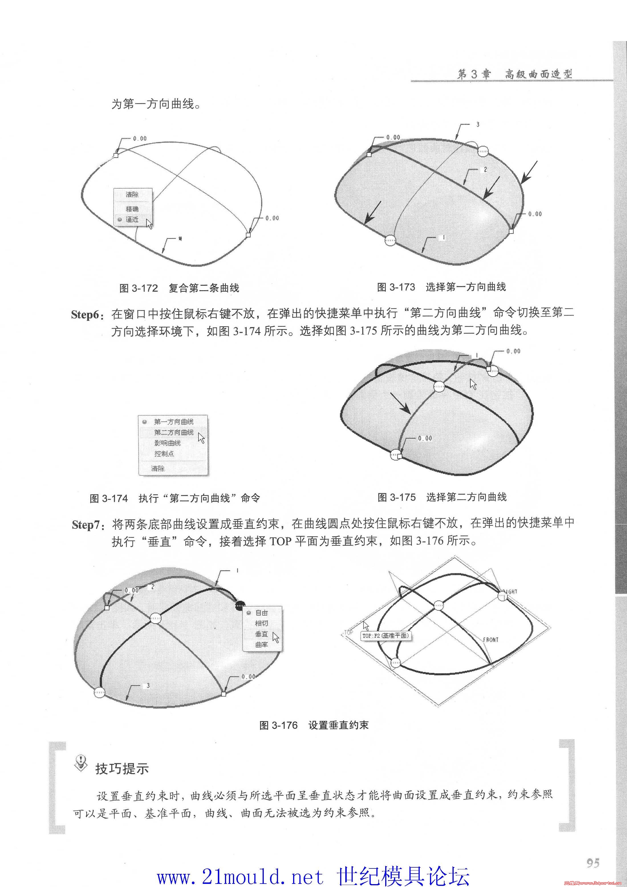

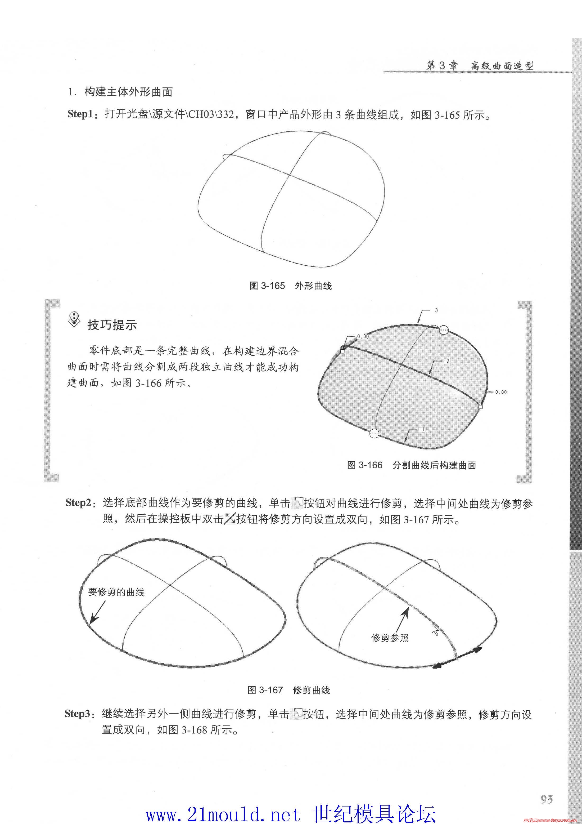

如附件中PRT文件中的封闭曲线,按教程中的方法进行分割,怎么也不行,问题出在哪里也找不出来,是不是程序设置不对还是方法不对,请高手指教。

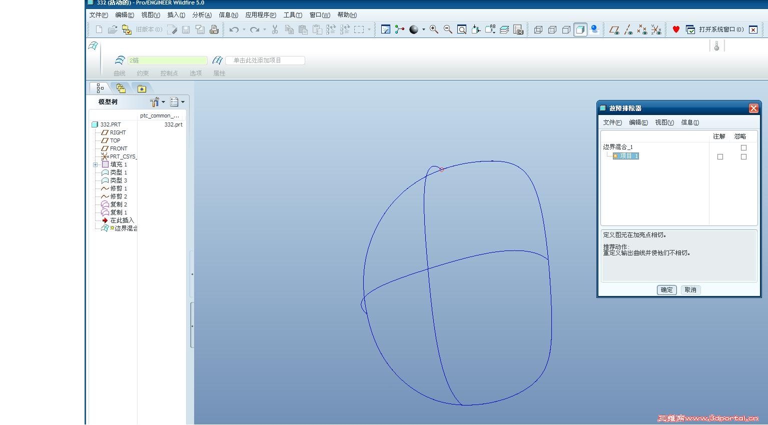

 楼主| 发表于 2012-4-21 18:42:02 | 显示全部楼层 来自: 中国浙江金华
曲线做出来了,但是不能混合成面,显示为“重定义输出曲线并使他们不相切。”真的不知道怎么还不行呀,按教程做出来的,想不通错在哪里呀。

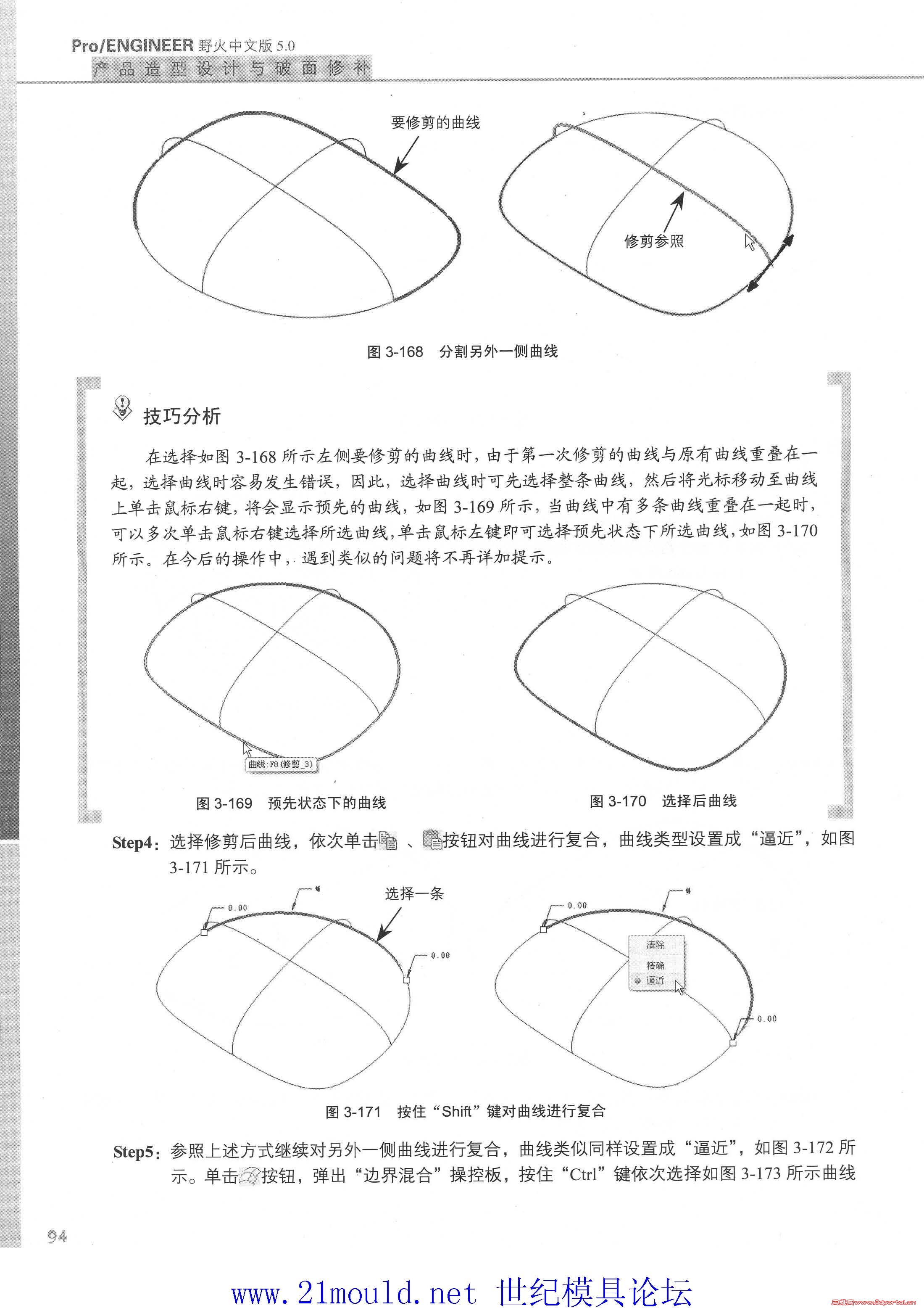

发表于 2012-4-22 01:18:03 | 显示全部楼层 来自: 中国浙江宁波
复制曲线不要选择逼近,然后修剪两次,因为曲线起点不在相交点上所以修剪两次

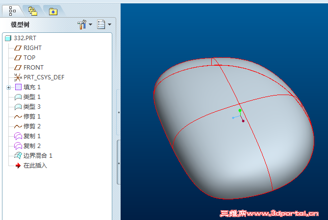

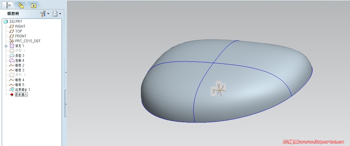

发表于 2012-4-22 12:07:27 | 显示全部楼层 来自: 中国广东东莞
别听楼上的, 复制就选择 逼近选项, 教程是没错的, 给你个5.0的part, 有问题再提出吧。
bianjie.prt.zip
262.25 KB, 下载次数: 10
kevin_pcac + 5 应助

多谢指导,我觉得4楼的方法也不错,如果能有prt文件学习一下就更好了。谢谢大家!
