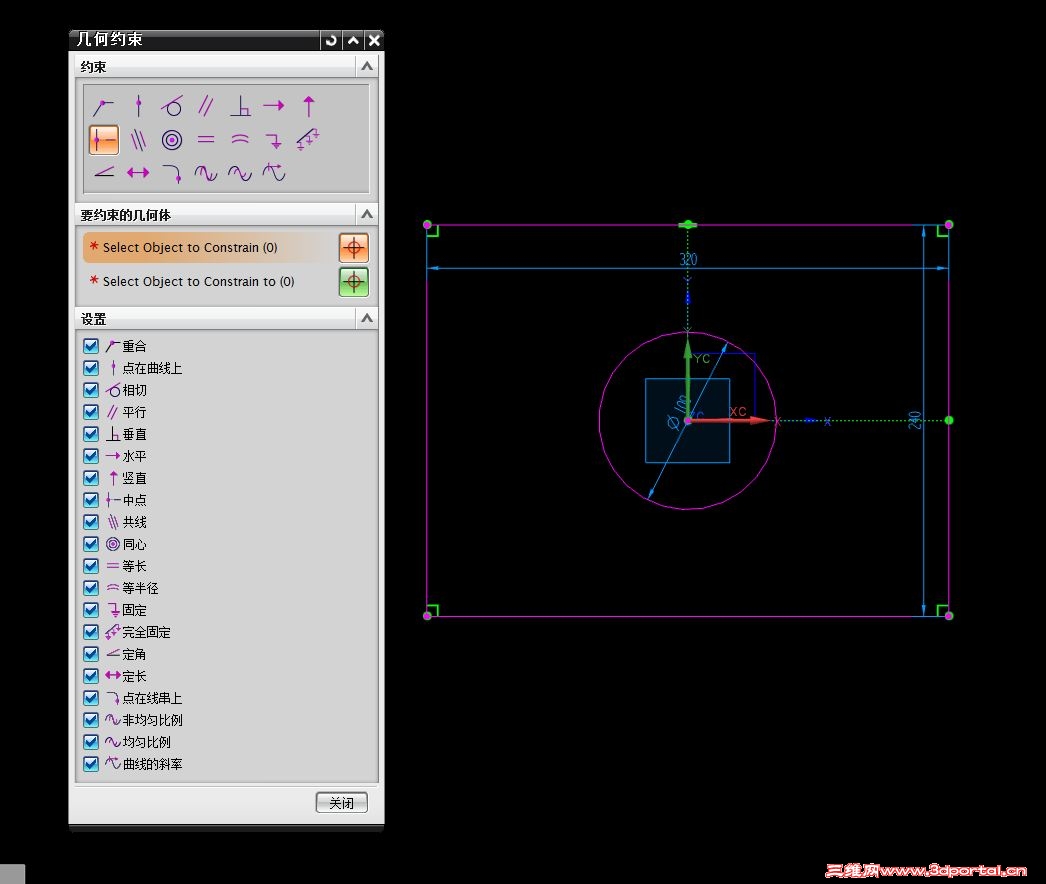

草图任务中,添加了许多约束条件,特别是中点约束,很好用。

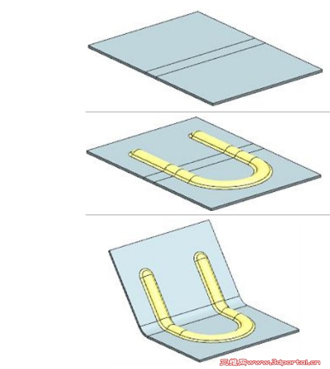

钣金模块中,添加了弯曲面的“筋”制作,是比较大的进步。

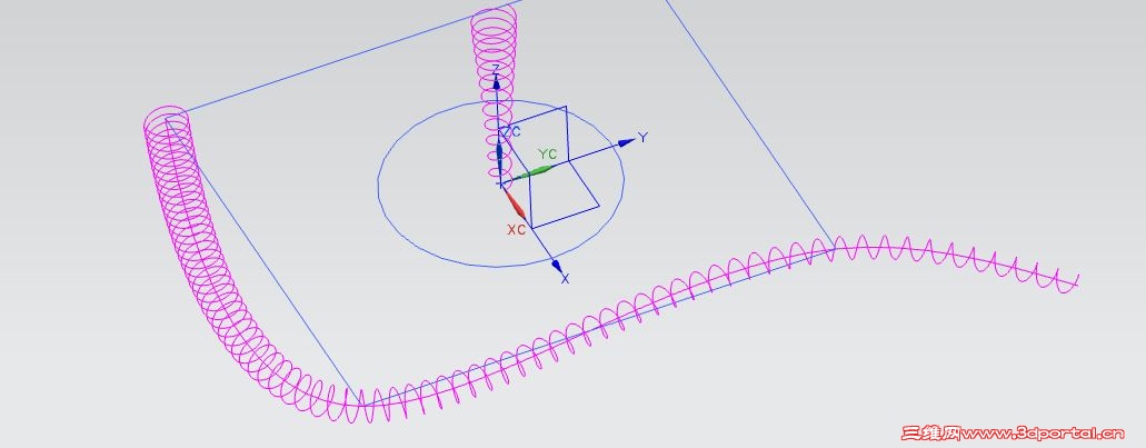

 楼主| 发表于 2012-4-22 09:28:36 | 显示全部楼层 来自: 中国山东济南
% x8 J' I( \/ O. j' g. B+ B( ^* y4 Y, v& o

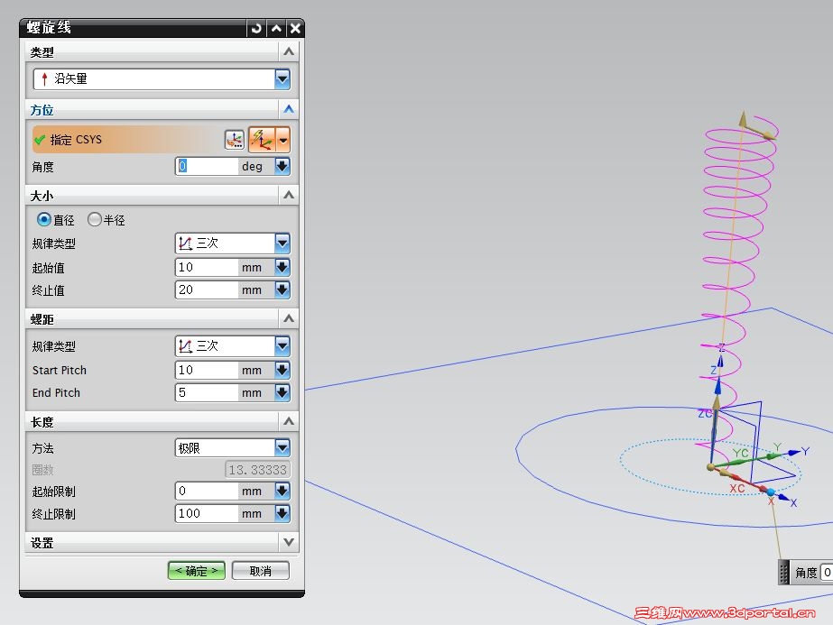

螺旋线可以变直径和螺距,还可以沿线做。

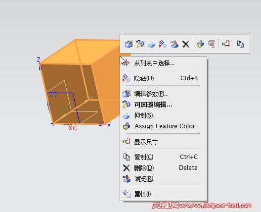

 楼主| 发表于 2012-4-22 10:57:22 | 显示全部楼层 来自: 中国山东济南
在操作时,增加了一个小即时菜单,非常明了。

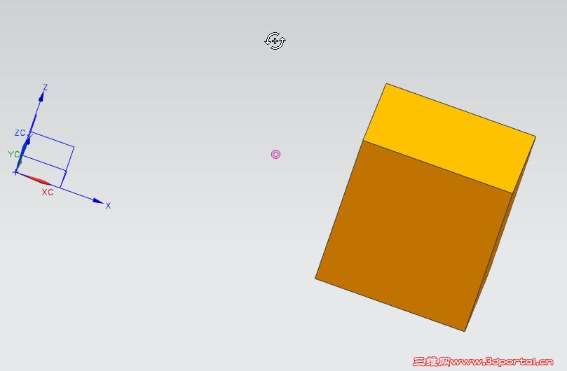

 楼主| 发表于 2012-4-22 11:02:53 | 显示全部楼层 来自: 中国山东济南
旋转时会显示一个“旋转点”,这是一个花哨的功能,呵呵。

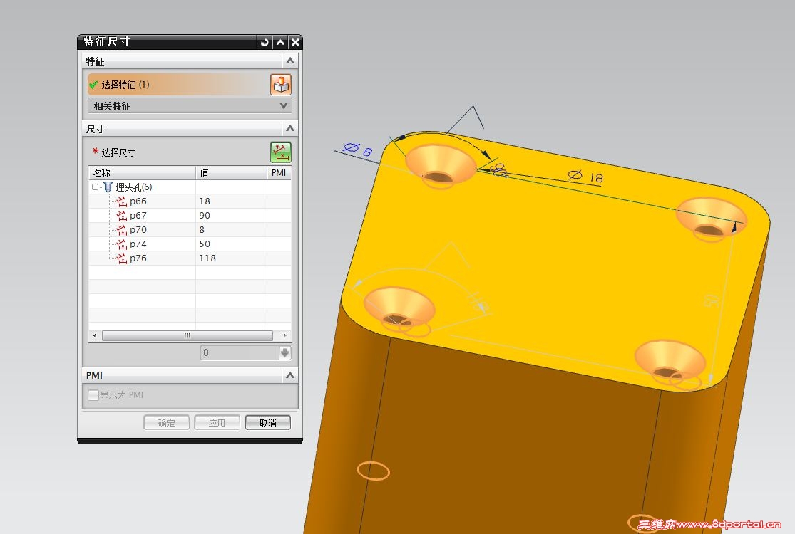

 楼主| 发表于 2012-4-22 11:18:57 | 显示全部楼层 来自: 中国山东济南
编辑特征中的“编辑尺寸”增加了对“孔”、抽壳、倒角等特征的识别。

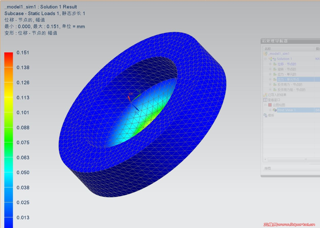

高级仿真只能在UTF8下使用(简体中文版),太不成熟了。但每次的仿真升级,变化都挺大的。

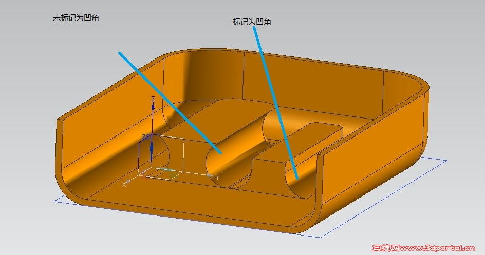

 楼主| 发表于 2012-4-24 15:38:52 | 显示全部楼层 来自: 中国山东济南
在同步建模中,增加了“标记为凹角”,当圆角标记了以后,移动面的效果如图所示。

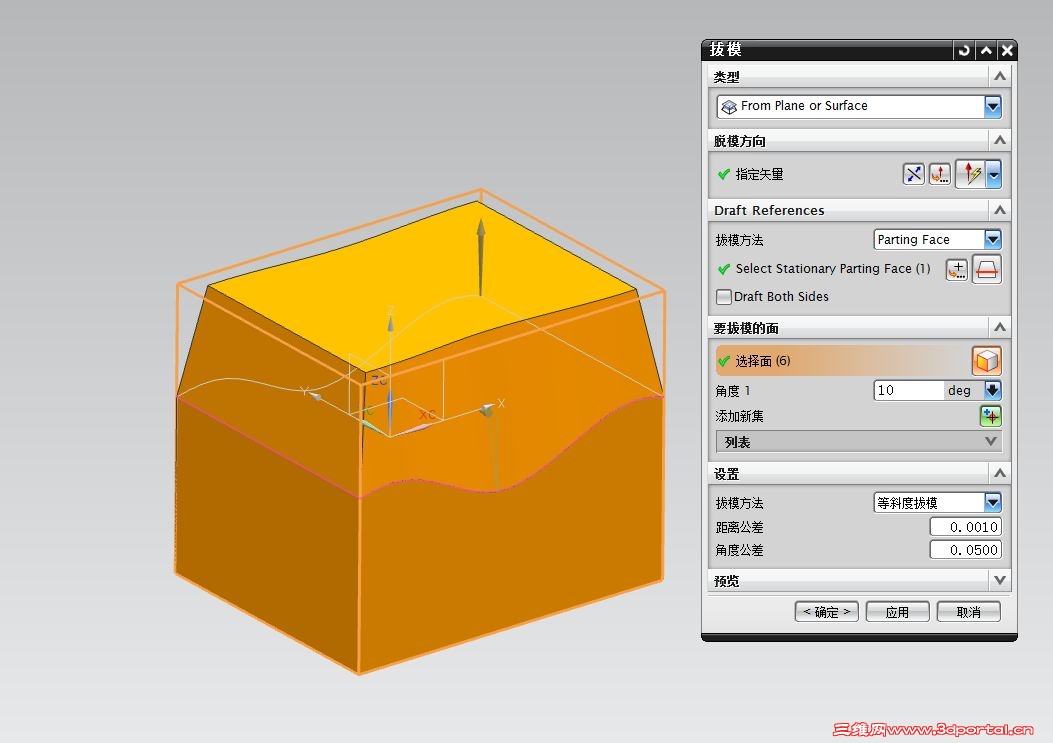

 楼主| 发表于 2012-4-24 19:33:50 | 显示全部楼层 来自: 中国山东济南
拔模的变化比较大,增加了从分型面拔模的选项,做分型面拔模方便了许多,特别是锻模、压铸模手工分模非常好用。
