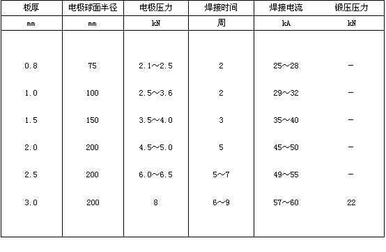

点焊铝合金的一般工艺
•        点焊铝合金的一般工艺 9 }0 i0 x% c, t9 Z; I. I" j
  1.电阻率和热导率较高  必须采用较大电流和较短时间,才能做到既有足够的热量形成熔核;又能减少表面过热、避免电极粘附和电极铜离子向纯铝包复层扩散、减低接头的抗腐蚀性。/ R  Y# C, O  _3 W  \
  2.塑性温度范围窄、线膨胀系数大   必须采用较大的电极压力,电极随动性好,才能避免熔核凝固时,因过大的内部拉应力而引起的裂纹。对裂纹倾向大的铝合金,如LF6、LY12、LC4等,还必须采用加大锻压力的方法,使熔核凝固时有足够的塑性变形、减少拉应力,以避免裂纹产生。也可以采用在焊接脉冲之后加缓冷脉冲的方法避免裂纹。对于大厚度的铝合金可以两种方法并用。
9 I6 e  p  b4 Q, L/ h% C  3.表面易生成氧化膜   焊前必须严格清理,否则极易引起飞溅和熔核成型不良(撕开检查时,熔核形状不规则,凸台和孔不呈圆形),使焊点强度降低。清理不均匀则将引起焊点强度不稳定。 " D- P; B, Q, {' ^: `8 |7 u

5 N1 i- a1 A+ p/ _1 u0 D+ b) d     防锈铝LF21强度底,延性好,有较好的焊接性,不产生裂纹,通常采用固定不变的电极压力。
& X4 @* d* k  A: E5 F( ]铝合金LF21、LF3、LF5点焊的焊接条件
) q$ F% c/ x, z5 e3 h) o' e) Z; u: n. u  G
注:在直流脉冲点焊机上铝合金的焊接条件
8 w8 t) B2 e( _8 d- b•        点焊铝合金压力参数为何重要?
5 X7 L* ?" ]( n    采用阶形压力时,锻压力滞后于断电的时刻十分重要,通常是0~2周。锻压力加得过早(断电前),等于增加了焊接压力,将影响加热,导致焊点强度降低和波动。锻压力加得过迟,则熔核冷却结晶时已形成裂纹,加锻压力已无济于事。有时也需要提前于断电时刻施加锻压力,这是因为电磁气阀动作延迟,或气路不畅通造成锻压力提高缓慢,不提前施加不足以防止裂纹的缘故。
